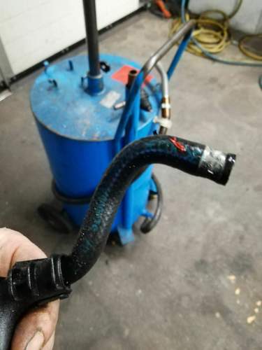

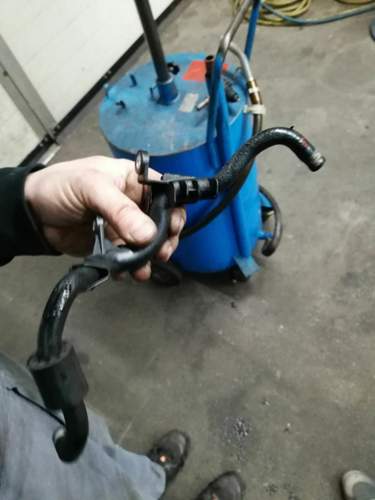

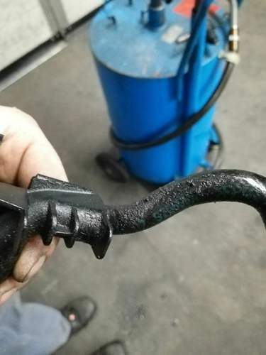

Also ich hab den Wagen eben abgeholt und konnte mit dem Mechaniker, der an dem Auto gearbeitet hat, reden. Er hat mir den Schlauch gezeigt. War der von der Spritpumpe zur Hochdruckpumpe. Die Seite an der HD Pumpe war wohl leicht undicht. Das Diesel hat den Schlauch dann schön angefressen. Er hat mir Bilder gezeigt. War alles voller Sprit.
Er hatte den Wagen heute kalt gestartet und gesagt, dass er zwar ewig gerödelt hätte, aber dann direkt auf allen Töpfen gekommen wäre. Das passt seiner Erfahrung nach nicht zur Glühanlage, weil es keine Aussetzer/ Ruckeln beim Start gab. Der Schlauch war dann offensichtlich...
Anbei ein paar Bilder von dem Ding...

@joe110980 schrieb am 15. Dezember 2021 um 19:16:32 Uhr:
Der Schlauch wurde zuletzt bei den Autodoktoren thematisiert:
https://youtu.be/d5iON2osToI?t=871

129€ für einen dusseligen gewebeverstärkten Kraftstoffschlauch hätte ich nicht bezahlt, da man doch sicherlich einen normalen Schlauch verlegen kann, der an den richtigen Stellen einen Scheuerschutz in Form eines größeren Schlauches erhält .
Das dachte ich mir auch. Das ist echt überzogen. Meter Kraftstoffschlauch für 7€ und gut ist.
MB will für einen 30 cm langen Benzin-Schlauch der zur Tankentlüftung dient im AMG $69. im örtlichen Zubehör gibts den für ganze 39 Cent in der Länge. Manches muss man einfach nicht verstehen.
