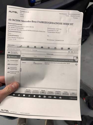

Mein OM642 hat auch Start Schwierigkeiten wurde auch schon ausgelesen und es stand ,,Bauteil B70 (Hall-Geber Kurbelwelle) prüfen. Signal fehlerhaft,,
Diesen Kurbelwellen Sensor habe ich dann letztens getauscht und habe einen von Hella genommen habe dann probiert ihn zu starten er hat dann aber garnicht mehr gestartet und die MKL war dann auch wieder an vor dem Tausch war Sie nur ab und zu mal da dann habe ich den orginalen von Mercedes wieder zurück gebaut… Jetzt habe ich einen neuen originalen Kurbelwellen Sensor von Mercedes gekauft und will den demnächst einbauen und schauen was er dann macht … und vorglühen tue ich selbstverständlich auch immer das Glühsteuergerät habe ich auch schon neu gemacht
Hat jemand vielleicht noch Ideen ?

Bei mir ist es sehr ähnlich bei mir nur noch dazu das der Anlasser also der Freilauf so ein schrillerndes Geräusch macht beim Start der muss auch neu
Sonst läuft meiner auch super und läuft seine knappen 240kmh mit 227.000km also Injektoren sollten noch saft haben ich hoffe ihr könnt mir da helfen
