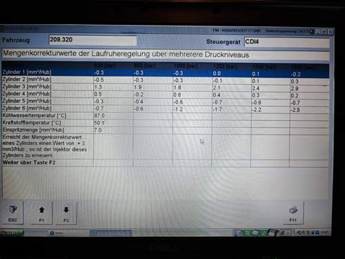

Hab die Injektoren Werte mit Star ausgelesen. Alle Injektoren bei -0.xx außer Zylinder 3 und 6 die sind bei bis zu 0.71
Man hört das einer tickert , Geräuschkapsel runternehmen , lokalisieren welcher und tauschen . Dann hast wieder Ruhe

Injektorenwerte

Nicht an den Leitungen! Im Sitz natürlich. Ein Injektor ist nicht richtig dicht zum Brennraum hin. Das heißt, den entsprechenden Injektor lokalisieren, ausbauen, Injektorsitz und Injektorschacht penibel reinigen, neue Kupferdichtscheibe einsetzen, Injektor von außen reinigen (ACHTUNG auf keinen Fall die Injektorspitze reinigen oder anfassen), Injektor mit MB Paste einschmieren und wieder einsetzen, neue Dehnschraube verwenden.
