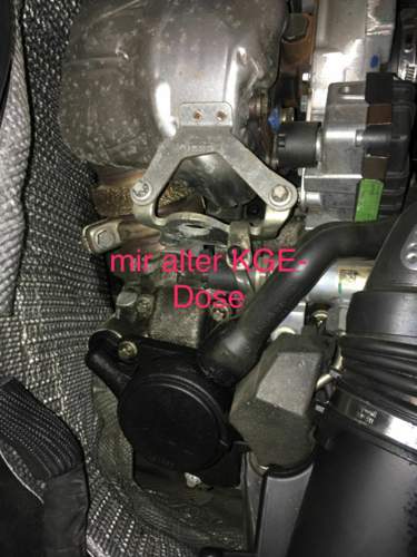

Vor ein paar Tagen habe ich an meinem S211 Mopf EZ3/08 mit 320er OM642 die KGE-Dose erneuert, da es noch das alte Modell war und es ziemlich versifft drumherum war und ich eine defekte Dose bzw. Undichtigkeit angenommen habe ( Foto mit alter Dose anbei). Habe gestern dann mein Geweih abgebaut, um den EKAS-Bereich vom Ölnebel zu befreien und im Anschluss ein T-Stück zu verbauen. Dabei musste ich feststellen, dass sich dieser russig-ölige Film im Grunde über einen Großteil des oberen Motorblocks Beifahrerseite erstreckt bis tief runter in den Bereich, wo die Injektoren sitzen. Insbesondere im Bereich Injektor 3 ist sogar ne kleine Mini-Öllache, solche findet man aber auch an anderen ähnlich tiefen Stellen. Bin jetzt daher etwas verunsichert und frage mich, ob eine über längere Zeit defekte KGE-Dose/Leitung wirklich so ne Sauerei verursachen kann oder ob es evtl. ne andere Ursache hat. Wie ist Eure Erfahrung bzw. die Meinung der Motorspezis dazu?
Fahren tut der dicke übrigens ohne Probs, kein spürbarer Leistungsverlust oder MKL. Lediglich Glühkerze Zyl. 3 ist hin, ein Wechsel aller Kerzen steht daher demnächst an.

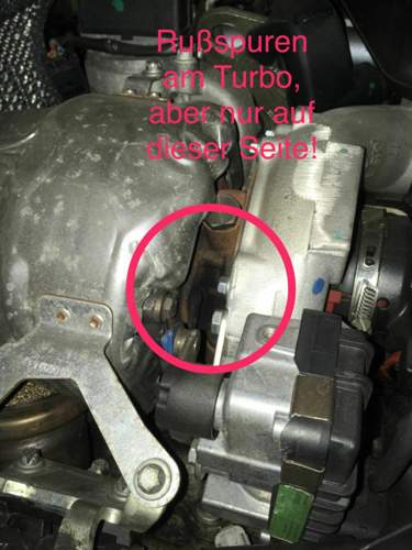

Bzgl. Injektoren noch folgende Info: Fahrzeug war vor 14d in der Niederlassung zur Diagnose bei Russ-Spuren am Turbolader und starkem Abgasgeruch im Innenraum( aber kein Leistungsverlust oder MKL). Diagnose: Injektor Zyl. 4 undicht. , die Rußspuren am Turbo seien vermutlich darauf zurück zu führen. Injektor wurde getauscht, Abgasgeruch ist seitdem weg. Habe auch mal ein Foto von dem gewechselten Injektor gemacht. Man sieht, dass die Sauerei sich dort absolut in Grenzen gehalten hat, im Grunde nur direkt um den Injektor herum, der Rest des Motorblocks ist völlig frei von Rückständen.
Ich finde es mehr als irritierend, dass die Werkstatt mich auf die Sauerei auf der anderen Seite nicht hingewiesen hat. Denn sobald das Geweih unten ist, ist das nicht zu übersehen...und der Zusammenhang zwischen Rußspuren Turbo und Injektor 4 halte ich inzwischen auch für an den Haaren herbeigezogen, denn die Spuren sind nur auf der Beifahrerseite, hat also eher seine Ursache dort, wo auch der Ölruß-Film herkommt.

Ruß am Turbo und Öl in der Nähe der KGE sind zwei unterschiedliche Baustellen. Mach alles schön sauber, bau die neue KGE wieder ein und fahr eine gewisse Strecke. Danach wieder alles kontrollieren, ob das Öl wieder zum Vorschein kommt. Bezüglich des Ruß am Turbo, kann es mehrere Ursachen haben: Gehäuse undicht, Dichtungen undicht, LDS undicht, Schellen/Dichtung Abgaskrümmer zum Sammelrohr undicht, einer der Kat´s voll, DPF voll usw. usw.
@Chruetters: OK, Danke fürs Feedback. Saubermachen, fahren und Nachkontrolle war jetzt auch erstmal mein Plan. Den Ruß am Turbo jetzt mal außen vor: ist es aus Deiner Erfahrung denn überhaupt denkbar, dass dieser breitflächige und in die Tiefe gehende Öl-Ruß-Teppich von ner chronisch undichten KGE kommen kann?
Danke&Gruß
Chris

Dann mach alles schön sauber und kontrolliere es weiter
Hi Chris,
Injektor 3 ist nicht dicht, evtl auch Injektor 2.
Rausholen saubermachen, Dichtsitz nachfräsen, neuen Dichtring. Injektor wieder rein.
Zusätzlich kann auch eine Ölleckleitung Suppen, kann ich aber nicht genau auf Deinen Fotos sehen.
Wenn Du dabei bist, kannst Du auch gleich alle Injektoren rausholen und bei Bosch prüfen lassen.
@jpebert: so auch meine Befürchtung. Naja, habs trotzdem mal geputzt, kann ja nicht schaden :-) Fotos in sauber gemacht und in ein paar Tagen Nachkontrolle...da werde ich dann sehen ob außer Injektor 3 noch iwas sabbert oder leckt.
Ich lasse meine Injektoren zukünftig in einer Taxiwerkstatt machen(dass der letzte bei MB gemacht wurde war nicht so geplant), die prüfen die Injektoren angeblich auch bevor sie die wieder einbauen. Kann das sein oder geht sowas nur direkt bei Bosch? Und weisst Du wie teuer so eine Prüfung bei Bosch ist?
Wie ist Deine Meinung zur schwarzen "Schlacke" im Bild von Injektor 4, der ja gerade von MB neu gemacht wurde? Ist der wieder bzw. immernoch undicht oder sind das am ehesten Rückstände der Sauerei seines Vorgängers? Ich persönlich würde ja denken, dass man das säubert bevor ein neuer reinkommt...
danke&lg
Chris
Ich würde wenn es nur eine minimale Leckage ist Talkumpuder besorg und flächig anwenden wo du etwas vermutest nachdem du den Motor gereinigt hast.
Besorg dir die kleinen O-Ringe für die Leckölleitungen, da die gerne mal undicht werden wenn daran herumgefummelt wurde.
Prüfung 1 Injektor bei Bosch etwa 30€.
Injektor 4 ist auch undicht. Schwarze Schlacke. Hol die Dinger raus. Sauber machen, Dichtsitz nachfräsen (d.h. ganz sanft/drucklos mit der Hand, bis blankes Metall da ist. Ehrlich? Am besten selber machen, in den Werkstätten nehmen die es oft nicht so genau oder machen es gar nicht, obwohl das wirklich wichtig ist.
Saubermachen reicht nicht. Überall wo Schmauchspuren dran zu sehen sind oder bereits Schlacke.
