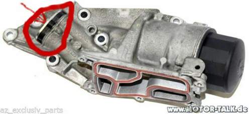

Also mein Ölfiltergehäuse war undicht und zwar unten an dem Deckel der Öl und Wasser trennt.
Auf dem Bild der silberne Deckel auf dem schwarzen Unterteil (leider kein Programm zum markieren) unten am Gehäuse, laut meiner freien Werkstatt gibt es die darinne befindlichen 2 Dichtungen nicht einzeln, sondern man muss das ganzen Teil neu kaufen.
Darauf hin hat der Monteur zwei Dichtungen die er noch hatte und die passen sollen eingebaut.
Jetzt habe ich Angst das eventuell sich mein Wasser langsam mit dem Öl vermischt, denn irgend einen Grund muss das ja haben wenn es die Dichtungen nicht einzeln gibt.
Kann mir dazu eventuell jemand etwas sagen,
was mich interessiert, ist ob es die Dichtungen wirklich nicht gibt und wenn warum?
Filtergehaeuse

Hatte den wirklich noch nie jemand an der Stelle Ölaustritt und musste handeln, oder handeln lassen in der Werkstatt???
Habe das Teil jetzt doch markiert auf dem Foto im Anhang.

Ich würde dort normalerweise auch kein Risiko eingehen, aber ich bin nicht gefragt worden.
Der Wagen war zum Service und dabei sollte der Ölverlust lokalisiert werden und behoben. Die Werkstatt hat dann da es die Dichtungen nicht einzeln gibt einfach welche genommen die gut passen sollen.
Im übrigen ohne das ganze Gehäuse abzubauen, nur den Deckel haben die abgeschraubt und eigentlich bin ich auch zufrieden, wenn nur nicht die Ungewissheit bleiben würde, das es auf Grund von nicht richtigen Dichtungen jetzt zu inneren Undichtigkeiten kommen könnte.

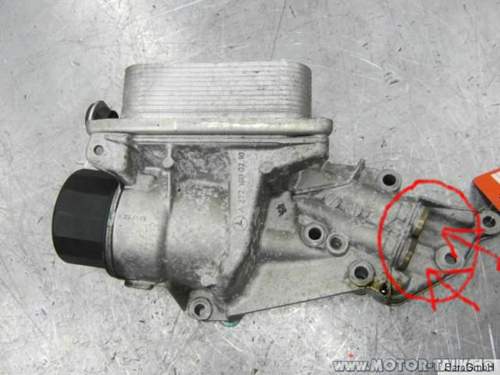

So das ganze Ölfiltergehäuse wird diese Woche noch gewechselt, war gerade in der Werkstatt, da jetzt Wasser austritt.
An den Deckel kommt man übrigens von unten gut dran, das war wohl kein Problem aber Mercedes sieht den Wechsel nur der Dichtungen wirklich nicht vor.

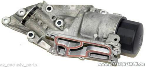

So, wen es interessiert, das Gehäuse wurde erneuert und das Neue ist an der problematischen Stelle geändert worden in der Produktion.
Nun ist dort nicht mehr ein Deckel mit einer Schraube, sondern in jedem Kanal eine einzelne Schraube / Blindstopfen geschraubt und gedauert hat das Ganze ca.2.5 Stunden.
Ist jetzt so wie auf dem Bild im Anhang gelöst, denke das wird nicht mehr undicht.

Ich krame das ganze nach über 10 Jahren mal hervor. Meiner Ölt 3 Jahre nach Abdichtung wieder. Die beiden gezeigten Blindkappen hatte ich nicht abgedichtet. Können die für Ölleckagen sorgen oder ist die Dichtung zum Motorblock wieder undicht?
