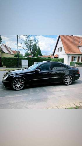

@chemiekutscher ja das Problem ist aber folgendes , ich habe einen Turbolader schaden gekriegt daraufhin habe ich bei einer anderen Werkstatt mich beraten lassen und es war die Rede von einem generalüberholten Turbo, nach dem Einbau habe ich erst erfahren das es ein Upgrade Turbo ist habe da auch gegen angesprochen läuft auch gerade übern Anwalt.
Halt es war nicht unbedingt geplant , aber dachte mir wen er schon drin ist Dan ist es halt so, Leistung hat er auch sehr gut , laut Prüfstand 330 PS und 720 NM
Das ist der gute , wie du siehst lasse ich mein Wagen auch immer Standert baue nix um oder sonst was habe Felgen und eine tieferlegung das war's , wollte beim Motor eigentlich auch Serie bleiben aber ist Dan halt so passiert wegen dem anderen Turbo
