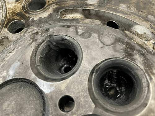

Folgendes ist passiert: OM642 Motor, E-Klasse 2005, 196T km, 280CDi, habe aus reiner Neugier auf der Autobahn mal die Vmax mit dem iPhone GPS gemessen, bei 246km/h war Schluss, nicht schlecht für das alte Pferd dachte ich mir (OK, die Strasse ging schon etwas bergab)…dann…plötzlich brach die Geschwindigkeit weg, ich ging vom Gas da eh eine 90er Zone kam, und als ich dann dann nach ca 2km wieder beschleunigen wollte, hat der Motor nichts mehr von sich gegeben.
Er lief noch als ich rechts auf die Pannenspur bin, habe aber beim Aussteigen Brandgeruch gerochen und Motor sofort abgestellt.
Erst mal Warnweste an und Warndreieck aufgestellt und dabei festgestellt dass ich eine (kleine) Oelspur hinterlassen habe. Unternm Auto war eine 20-30cm Pfütze Oel auf dem Boden. Deckel auf und festgestellt dass der Oelmessstab regelrecht rausgepustet war, viel Oel am offenen Rohr drumherum. Das war für mich die Erklärung vom Brandgeruch (Oel im heissen Motorraum). Messtab gesäubert und Oelstand kontrolliert: normal, fehlte sichtbar keine grössere Menge. Probiert den Motor wieder anzulassen: nach viel orgeln kam er kurz, danach aber keine Chance mehr.
Abschleppwagen, nach Hause, auf die Hebebühne, Oelverlust scheint wirklich nur von oben aus dem Pleistab zu kommen.
Da ich am nachfolgenden Tag für 2 Monate wegen Arbeit ins Ausland musste, hatte ich noch keine Zeit am Auto selbst Troubleshooting durchzuführen, habe mir aber folgende Gedanken gemacht, und interessiere mich sehr zu Euren Meinungen:
1. habe den Motor wohl irgendwie überlastet, überdreht (lässt die Motorsteuerung sowas eigentlich zu?),
2. der Oelmessstab (und damit auch eine unbekannte Menge Oel) ist aus dem Halterungsrohr herausgepustet worden, kann ja wohl nur von einem grossen, sehr grossen Ueberdruck im Kurbelwellengehäuse stammen kann,
3. was ausser einem Loch in einem Kolben oder gebrochene Kolbenringe kann sowas auslösen? Habe das Kurbelwellenlüftungsventil noch nicht inspizieren können.
4. habe mit dem iCarsoft 980 (bin mit dem Ding absolut nicht zufrieden) folgende Codes lesen können: 2079-001 / 2359-001 / 2553-001 / 2032-002 / 2026-001 / 9027 / 9031 / 9032 / 9028 / 9030 / 9043 / 9040 / 9003 / 9088 / 9034. Auf dem Internet habe ich keine Infos finden können was das alles bedeutet, brauche also Eure Hilfe.
5. ich denke dass das Troubleshooting mit einer Kompressionsmessung der einzelnen Zylinder anfangen sollte, entweder durch die Glühkerzenöffnung oder die Injektoren. Die Kerzen hatte ich schon mal gewechselt, man kommt recht gut dran, aber die Oeffnung ist M8 und alle Diesel-Kompressionsmessungskits (link anbei) auf dem Internet fangen erst bei M10 an (?). Also doch durch die Injektoren (hatte die noch nicht draussen), vielleicht hat sogar ein schlechter Injektor mir ein Loch in einen Kolben geschweisst? Kompressionstester, Diesel
6. ich freunde mich langsam mit dem Gedanken an, den Motor zu zerlegen müssen, weiss jemand ob diese Werkstatthandbücher was taugen? Werkstatthandbücher, Mercedes
7. kann das Kurbelgehäuse-Entlüftungsventil etwas mit meinem Problem zu tun haben?
Ich würde mich sehr über ein paar Denkanstösse freuen!

Plan A: Block flicken wenns denn machbar ist.
Plan B: habe einen 160Tkm 320CdI Motor finden können, ist noch im Unfallauto drin. Dazu Frage: was muss alles von Steuerelektrik umgepflanzt werden damit mein Auto ''weiss'' dass er jetzt nicht mehr den 280 sondern den 320er drin hat?

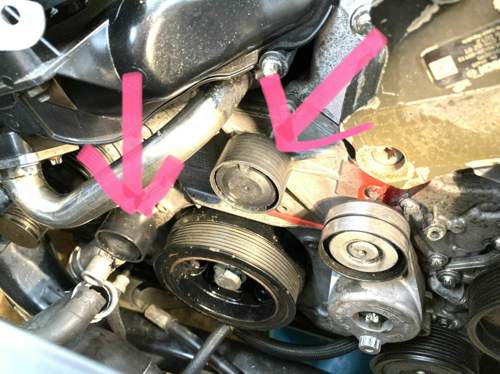

So, Ersatzmotor ist drin, aber sollten diese beiden Pulleys nicht frei drehen? Diese hier bewegen sich 2mm nach links und rechts, dann drehen sie aber nicht mehr weiter. Hatte nicht an den Dingern gedreht als ich dem Motor erwarb.
Nur wenn der Riemen drauf ist!
Wie soll ich Dich verstehen? Mit dem Riemen drauf drehen sie sich immer noch nicht, deshalb hatte ich den Riemen runtergeholt, um per Hand zu probieren. Wenn ich den Motor am Schwungrad drehe, dann drehen sich die Pulleys nicht, der Riemen schleift über die beiden Laufflächen der Pulleys.
Was verstehe ich falsch hier?
