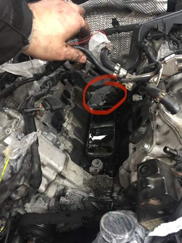

Weitere Frage: welche Bohrung genau ist die tödliche? Die Bohrungen vom Ölkühler sind nicht so extrem gefährlich, wie die des Turbos korrekt?
Ich würde alles abstopfen, da Schmutz nichts im Motor zu suchen hat.
Die heilige Bohrung ist die vom Stützen des Turboladers. Ich habe die mit Panzerband abgeklebt. Wie man unschwer sehen kann ist sofort Dreck drauf. Das sind bei mir schon einige Jahre her, ich bin mir nicht sicher aber ich meine, dass der Stützen raus muss, damit die Ladeluftbrücken herausgenommen werden können. Und die Brücken sind mit einem Stützen verbunden, sodass beide gleichzeitig angehoben werden müssen. Eventuell hat jemand eine bessere Methode, auf jeden Fall hat mein Motor jetzt 130.000 km nach der Reparatur hinter sich.
Das schaut doch gut aus.
Wenn man so alles erst mit Reiniger und viel Wasser durch schrubt und mit Druckluft trocken macht, bevor man den Wärmetauscher entfernt, sollte es keine Probleme geben
