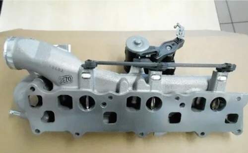

Folgendes: Mein E320 CDI BJ 2006 Mopf OM642 Laufleistung 254000KM ist vor ein paar Tagen in den Notlauf gegangen und hatte wenig Kraftreserven. Gefühlte 70 PS. In die Werkstatt gefahren. Diagnose ergab Fehler 2513 EKAS. Neuer EKAS Motor bei Pierburg abgeholt. Turbo und Geweih ausgebaut. EKAS Motor gecheckt, scheint jedoch iO. Problem ist vielmehr, dass das damit verbundene Gestänge fahrerseitig bei der hintersten Klappe gebrochen ist. Zudem ist mir aufgefallen, dass in allen zugehörigen Teilen ordentlich Russ ist (in den Rohren eine durchgehende Schicht von 4 mm)
Ich habe nun zwei konkrete Fragen dazu: Der Mechaniker meinte, es ist ein neuer Krümmer nötig. Kostenpunkt dafür 600.-., plus EKAS Motor 200.- und Gestänge 100.-, Materialkosten ca. 900.-. Arbeit ca. 7-8 Stunden. Also alles in allem zwischen 1500 - 1600.-.
1. Gibt es für die Verbindung von Klappen und Gestänge wirklich keinen Reparatursatz? Das ist ja ein Plastikteil angetrieben von einem Plastikmotor :O
Was gibt es bei der Reparatur zu beachten? Evt. eine einfachere, clevere Methode?
2. Man stolpert in diversen Foren über die Stilllegung von EKAS / AGR etc. hat da jemand Erfahrungen? Ich tendiere klar zu einer sauberen, vollständigen Reparatur. Aber es würde mich einfach interessieren.

Ich würde Sie drin lassen, da die Klappen die Gemischbildung verbessern sollen.
Neue Gestänge aus Alu und ggf. neue Lagerung der Klappen und schon ist für lange Zeit Ruhe an dieser Front.
Mit zusätzlichem OCC würde alles noch deutlich länger halten.

Die Drallklappen sorgen im geschlossenen Zustand bei wenig Sauerstoff und Abgasgemisch für eine Verwirbelung im Brennraum. Bei deaktiviertem AGR und Sauerstoff-Überschuss kann man die wegmachen. Es gibt von Pierburg ein tolles Video dazu.

Gibt es keine Möglichkeit die Klappen zu öffnen ohne Turbo bzw Ekas zu demontieren? Also einfach die Klappen umzustellen?
Was mich wundert ist, dass die meisten behaupten es ginge einfach mit dem 4.7 Ohm Widerstand. Wenn die Klappen allerdings normalerweise immer zu sind, müsste doch jeder mein Problem haben. Also zu wenig Leistung und Ruß - außer man fährt nur unter Teillast. Ohne Volllast fährt er sich aktuell unauffällig.
Nach meinen Recherchen sollten die Klappen im Normalzustand offen sein und nicht geschlossen. Nun müsste ich irgendwie schauen, dass ich sie irgendwie aufmachen kann.
Ich würde wie in diesem Bericht und deinem Hinweis auf den Widerstand auch vermuten, dass die Klappen bei Motor aus geschlossen sind. https://www.motointegrator.de/blog/drallklappen-defekt/
@ik91 schrieb am 19. Mai 2023 um 12:09:16 Uhr:
Ein Schrauber mit kleinen Händen kann die Kugelpfannen aushaken und das Gestänge verschieben. Die rechte Reihe muss nach hinten geschoben werden und die Linke nach vorne.

Mein Wissensstand war eigentlich auch der, dass die Klappen bei Motor aus, immer offen stehen. Ich habe mir mal spaßeshalber ein paar Ansaugbrücken im Netz angeschaut. Diese würden die Theorie auch bestätigen.
Der Widerstand sollte als Notbehelf somit funktionieren - den Tipp hatte ich einen Kumpel mal gegeben, hat auch super ohne erkenntliche Einbußen funktioniert.
