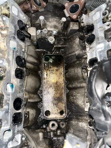

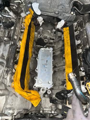

So heute habe ich losgelegt. Bisher lief alles problemlos. Ich hoffe nur, dass ich die Kabel und sonstigen Leitungen wieder sauber verlegen kann, wie sie vorher gewesen sind.
Um den Ölkühler herum war etwas Öl, aber das könnte auch vom Turbo heruntergetropft sein.
Jedenfalls hat sich mein Ekas Motor überhaupt nicht bewegt, also auch die Feder hat nicht zurückgestellt.
Wenn ich nun auch den Motorschaden vermeide ist alles top.

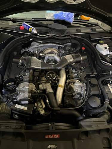

Ich bekomme den Turbo nicht drauf. Er ist zu weit hinten, sodass er nicht auf dem Stutzen aufliegt. Was mache ich falsch? Jemand ne Idee?
@ik91 schrieb am 27. Mai 2023 um 15:33:46 Uhr:
Wenn der Turbo identisch ist, sollte er doch wieder passen ?
Falls du einen neuen verbaust, vergleich die Abmessungen mit dem alten.
Eigentlich könntest du nur den Sockel um 180° verdreht haben, auch wenn das eigentlich nicht möglich ist.
Stell mal ein paar Bilder ein.
@klausram danke dir. Ich hatte einen neuen besorgt, aber der alte war so gut in Schuss und anscheinend vom Vorbesitzer 2016 erneuert worden, dass ich ihn wieder verbaut habe.
Ich hatte es einfach nicht hinbekommen den Turbo korrekt einzusetzen. Irgendwann habe ich das große Rohr zum Katalysator abgeschraubt und mich auch den Motor gesetzt, sodass ich den Turbo mit Blick von oben einsetzen konnte.
Ich bin gerade ca 30 km gefahren. Er hat relativ stark gequalmt, was sich nach kurzer Zeit gelegt hat.
Er geht nun extrem gut zur Sache, gefühlt hat er nun mehr Drehmoment.
