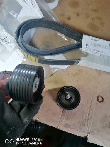

Hy
mein 350 CDI EZ 03.2010 mit OM 642.850 am 02.12.2010 gekauft.
bei 190 Tsd Km die Umlenkrollen getauscht, waren
vom Geräusch her unauffällig.
bei 210 Tsd Km wurden die Dichtringe aller Injektoren ernneurt da Nr 4 und Nr 1 undicht war, rechtzeitig bemerkt.
Ölkühler ist bis jetzt noch dicht
