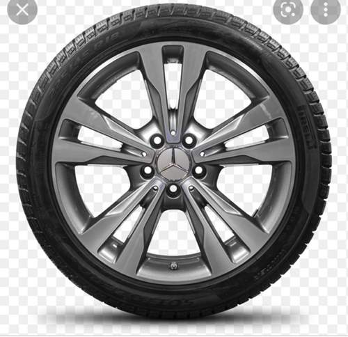

Servus leute, habe mir letzte woche 19 zoll 8,5J und ET 36 originale felgen von w222 geholt für mein w212 mopf,
So245/45/19 passt nicht auf mein w212 weil der Querschnitt zu breit ist schleift er am federteller das ist klar, habe mir 235/35/19 reifen bestellt, aber habe nicht mitgerechnet das meine radbolzen zu kurz sind, kann mir da vielleicht wer helfen ? Welche länge brauche ich da ?

Das hat nichts mit den Dimensionen (Größen) der Felge zu tun. Der Typ der Felge ist entscheidend. Stell am besten ein Bild inkl. der/die Artikelnummer/n hier ein. Vielleicht kriegen wir das dann heraus.
Artikelnummer
A2224011302
.jpg
Ganz andere Frage, wieso hast du keine zulässige Reifengröße für den W212 bestellt? 235/35R19 ist das genauso wenig dabei wie 245/45R19.
Richtig wäre 245/35R19 an der VA und 275/30R19 auf 9.5" an der HA. Zumindest wenn man es einfach haben will und sich an die von MB zugelassenen Größen hält.

Ich wage nochmal einen Versuch. Versuche es einfach mal mit den Bolzen vom Actros!
14x 27mm wie sonst auch, da keine AMG Felgen, soweit ich weiß
