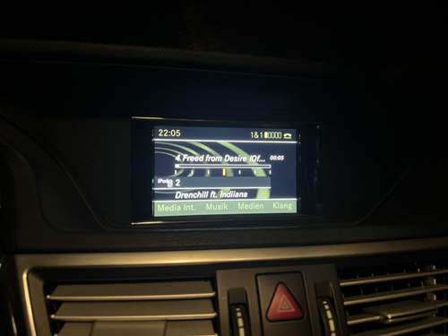

Guten Tag,
ich habe eine Mercedes E Klasse bekommen und habe folgendes Problem:
Ich möchte über mein Smartphone (iPhone) Musik über das Auto hören.
Ob das über Bluetooth, Media Interface oder Aux geht ist mir zunächst egal, hauptsache Musik.
Über Bluetooth telefonieren ist kein Problem, aber als Quelle unter „Media“ ist Bluetooth nicht aufgelistet.

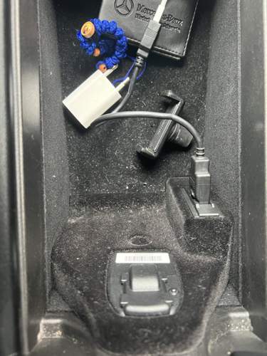

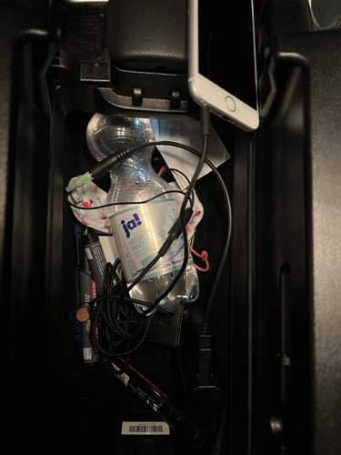

Über das Media Interface, also Seite A im Auto, Seite B USB, kommt die Meldung im Display „Dieses Gerät wird nicht unterstützt“ wenn ich das iPhone über Lightning anstecke.
Aux wäre mir auch recht, Problem ist nur dass ich keinen Aux Anschluss im Auto finde, weder im Handschuhfach noch in der mittelkonsole.
Unter Media kann AUX gewählt werden, in der Anleitung „Audio 50“ steht allerdings, dass der AUX Anschluss durch das Media Interface ersetzt wurde.
Daher meine Frage, wie kann ich Musik ins Auto bekommen? Danke schon mal!

Hab noch zwei Fotos:
Einmal Media Interface
und einmal Version vom Display
Media Interface
Display
Media Interface mit Kabel

Dafür brauchst du da entsprechende AMI-Kabel, sowas zum Beispiel. MI auf Klinke.
Das gibt es auch original von Mercedes, musst du mal bei deinem überaus kompetenten Freundlichen fragen.
Damit geht dann schon mal der AUX- Anschluss.

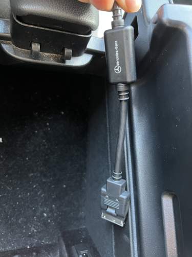

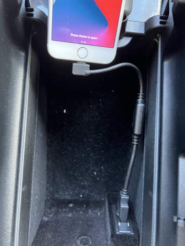

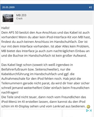

Ich habe aber immer über Kabel verbunden. Ich finde den Klang nicht so dolle über Bluetooth ( an meinem Command ) und es werden auch keine Cover über Bluetooth übertragen. Versuche mal dieses Kabel. A0038270904. Musst mal dazu Tante Googel befragen. Ist aber nicht preiswert. Ich habe mein IPhone auch so verbunden. Habe aber Bj. 2013. mit einem „normalen“ Kabel kommst du glaube ich nicht weiter. Vielleicht hilft es dir.
Ich kann mich dunkel erinnern das ich dieses Kabel auch in meinem Ehemaligen 2009er S212 am APS 50 mit einem iPod genutzt habe.
@eisbaer30880 schrieb am 14. April 2022 um 17:11:41 Uhr:
Ah Dankeschön, ich denke dass Kabel werde ich mal ausprobieren.
Zur Not habe ich gesehen, dass es das Kabel auch nochmal mit AUX statt Apple gibt.
Dann wird’s halt das.

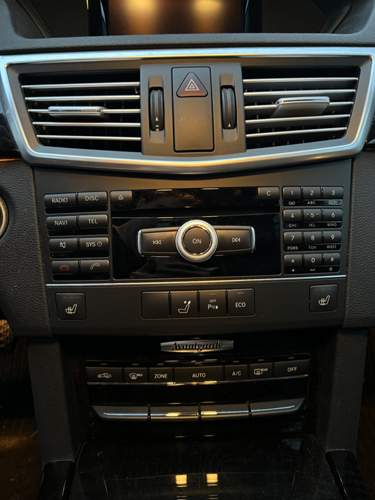

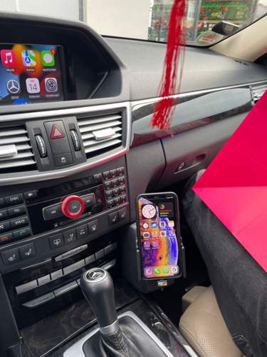

Erst ab dem NTG 4.5 soll das Bluetooth Streaming für Audio (also nicht telefonie) funktionieren wenn ich’s richtig gelesen habe, kann mir jemand sagen welches NTG ich habe?
(Siehe Bild mittelkonsole)
Mittelkonsole
Also wenn ich mich recht erinnere, dann hat das bei meinem erst nach Bluetooth Freigabe im versteckten Systemmenü funktioniert. Allerdings muss ich mich entscheiden, ob ich Musiküber Bluetooth oder Telefonieren über Bluetooth möchte. Beides geht bei mir nicht gleichzeitig.
Sollte NTG4.0 sein
@Sven8888 schrieb am 14. April 2022 um 22:38:01 Uhr:
Sollte NTG4.0 sein
Sicher? Auf dem Bild fehlt der Slot für die PCMCAI-Karte.
Ich dachte, die 4.0 hat diesen Slot?
@Oldwood64 schrieb am 15. April 2022 um 08:59:40 Uhr:
Sollte NTG4.0 sein
Ist ein ntg 4.0 nur kein comand, entweder aps50 oder Audio 20,das gab es auch mit Navitaste.
Beim Audio 20 müsste wohl im handschuhfach der Steckplatz für das Navi sein.
Ist aber nur halbwissen.
Mein comand hat den kartenslot unter dem Drehknopf und bluetooth streaming funktionierte ohne Probleme.
Bei mir (E350 CGI NTG4 Bj. 2010) funzt Blutooth Musik vom Samsung prima! Ich hab allerdings ein Update des Comand bei MB machen lassen.
