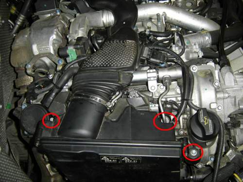

Um die anderen Injektorschächte zu sehen musst du die Luftfiltergehäuse abbauen. Die Gehäuse muss man exakt nach oben weg ziehen, sonst brechen die Fixierungen unten dran ab. Beim einbauen dann die Kugeln mit Silikon einsprühen sonst drückt man die Gummis unten raus.

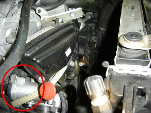

Vorn an der Drosselklappe sind bis auf eine Flachdichtung O-Ringe verbaut.

Die Nummern stehen im Bild.
Wenn das Rohr am Flansch abgeschraubt ist kann man es aus dem Abgaskühler nach vorn raus ziehen und den O-Ring tauschen. Der O-Ring befindet sich etwa da wo der rote Punkt im Bild zu sehen ist.
