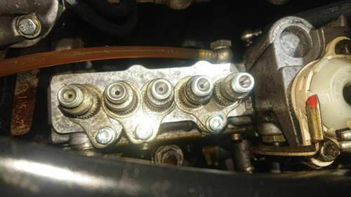

Zuerst ist mir die Diesel Pumpe aufgefallen, das sind ja Druckhalteventile. Was sollen sie denn Halten? Ventil 1 war bis zur Oberkante noch voll Diesel.
V2 und V5 sind komplett leer. V3 und V4 da sieht man noch Diesel in der Öffnung weiter unten.
Liegt da ein Mangel vor?

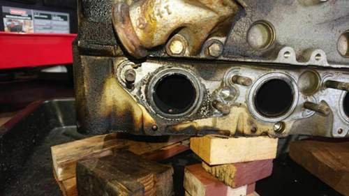

Dann hab ich den Abgaskrümmer demontiert und die Druckverlustprüfung wiederholt.
Zylinder 5 es zischt die Pressluft komplett aus dem Auslasskanal raus.
Zylinder 3 hab ich dann auch geprüft, der hatte ja nur 20bar statt der 24 wie die anderen drei Zylinder.
Die Flamme vom Feuerzeug konnte ich am Zylinder 3 mit der Pressluft im Zylinder auspusten.
Da stimmt also auch etwas nicht.

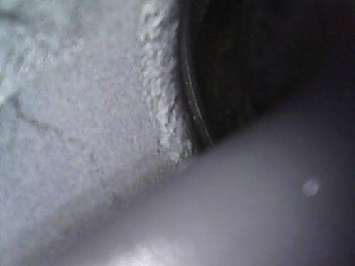

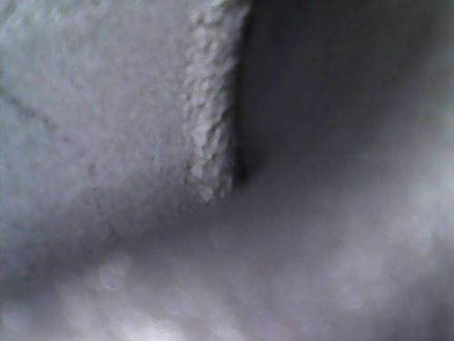

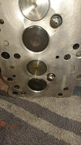

Dann habe ich die Auslassventile alle mit der Endoskop Kamera geprüft.
Hier Auslassventil 5 mit montierter Nockenwelle.
Hier Auslassventil 5 nachdem ich die Nockenwelle ausgebaut hatte.
Der Diesel hat den Ventilschaft auch ordentlich voll geschmaddert:
Die anderen Ventilschäfte sahen so aus, ist das normal ?

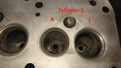

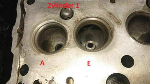

ODer kann der Ventilsitz in den Zylinderkopf gerutscht sein ?
Auf den Bildern sieht es nicht so aus als wären die Ventilsitze in den Zylinderkopf rein gewandert:
Die dunklen Ventile sind die Einlassventiele.
Die silbernen sind die Auslassventiele.
Spannend ist auch auf den zwei Bildern sieht man die weiße Ablagerung an der einen Seite der Vorkammern.

Lass um Himmels Willen die Pumpe so wie sie ist. Die Halteventile sorgen dafür, dass der Druck in der Leitung durch die Düsenöffnung nicht schneller absackt als der Förderkolben nachfördern kann oder soll.
Mit dem Rest dürfen sich andere beschäftigen... Ich sag mal so, wenn beim Hydros-durchtauschen der Fehler nicht mitwandert: Alle guten Dinge sind 3...

die ventile heissen auch nicht druckhalteventile sondern druckventilhalter
halten nicht den druck (tun sie doch auch) sondern die ventile
aber das tut in dem fall nichts zur eigentlichen sache.

Ich hab die Nockenwelle abgebaut das alle Ventile zu sind und ich eine Druckverlustprüfung machen kann ohne immer die Kurbelwelle zu drehen bis die Ventile von dem entsprechenden Zylinder endlich mal zu sind.
Das erste Bild zeigt die Ventilsitze Zylinder 5
das zweite Bild Zylinder 1

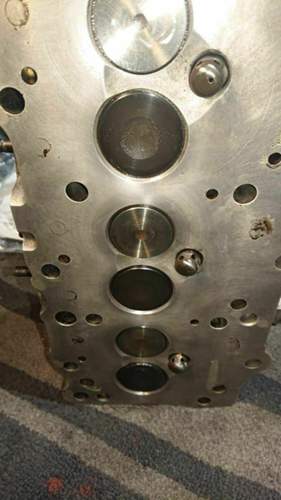

Jetzt so beim betrachten der Bilder von A5 sieht man auch dass das Ventil verfärbt ist. Das muss überhitzt sein weil es nicht am Ventilsitz anliegt.

Wenn ich dass richtig sehe, sind die Ventilsitze Auslass beide tot und die Führung Zylinder 5 sieht auch nicht mehr rund aus.
Habt ihr den Kopf nicht geprüft bevor ihr ihn wieder drauf geschraubt habt?
