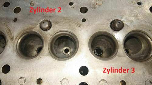

Hier ein Bild von Zylinder 2 und 3
Zylinder 4 habe ich nicht richtig erwischt mit der Kamera.
Zylinder 3 und 5 da sieht man im Kopf leicht den abdruck des metallringes der ZKD.
Wir hatten entschieden trotz dieser Ringe den Kopf nicht planen zu lassen.
Die anderen alu Korrosionsspuren sind in den Lochern der ZKD welche nur bei Turbomotoren verwendet werden.
Die normalen Sauger Kopfe haben dort keine Wasser Kanäle, aber wohl die Trubo Zylinderkopfe.
Sind auch die Ventilsitze der Einlassventile beschädigt ?
Zylinder 2 Einlass Ventilsitz sieht auch nicht so dolle aus oder ?

Auslass Ventilesitze 5x Neu.
Ventischaft Auslassventil 5x Neu
Einlassventile was sagt ihr?

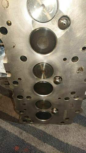

Bist du sicher ?
300 Turbo D
Hi Mirkro,
ich habs dein Kopf mit "meinem" verglichen.
Deine und Meine Bohrungen sind gleich.
Zylinder 4 hat bei dir auch eine angefressene Stelle im Alu, die ist bei mir stärker ausgeprägt.
Da wo ich Alu Korrosion habe, sind bei dir auch keine Kühlwasserkanäle.

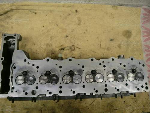

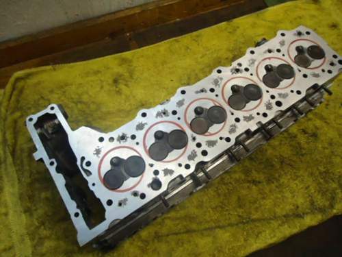

Kurzes reicht nicht, du musst den Kopf über Kreuz messen, dafür brauchst du ne Blattfühlerlehre und n langes Haarlineal.
Bezüglich Adresse schicke ich dir ne PN.
So kanns auch ausschauen.
Da hat dann einer alle Ausfressungen gefüllt und dann geplant.

Mann Leute, Kopf planen ist doch jetzt Pillepalle. Das Ding hat auf einem Zylinder garkeine Kompression, das wird nichts mit einem krummen Kopf zu tun haben. Selbst wenn der krumm ist, zieht der sich beim festschrauben wieder halbwegs gerade. 4- und 5-Zylinder sind da sowieso unproblematisch. Einfach so lassen. Fertig.
Finde endlich raus, warum da garkeine Kompression auf der 5 ist und lass die Quatschdiagnosen sein.
Such irgendeinen Motorenbauer in Bremen, fahr mit dem Kopf hin und lass ihn abdrücken und die Ventile neu einschleifen/kürzen.
er hat doch gesagt es pfeift aus dem auslassventil zylinder 5 raus.
Sehst du doch auf den Bildern. Die Ventilsitze sind völlig fertig.
