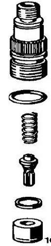

@Mark-86 schrieb am 13. Oktober 2020 um 14:18:15 Uhr:
Bei den O Ringen der Druckhalteventile erneuert man grundsätzlich die Kupferscheiben, und man zieht alles mit vorgeschriebenem Drehmoment an !
und vergisst nicht die feder auch wieder an ihren platz zu geben vor dem zusammenschrauben ..
Druckhalteventil

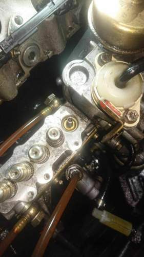

ich habe heute die zwei Dichtungen der fünf Druckhalteventile getauscht. Es laufen nun alle fünf Zylinder mit. Aber noch nicht so richtig.
Vor der Montage der Dieselleitungen zwischen Pumpe und Düse nochmal kurz entlüften:
https://youtu.be/E-ohHg8uhNA
Man beachte den fliegenden Diesel
Wir hatten dann das Gefühl das er irgendwie Luft ansaugt. Daraufhin haben wir den Diesel Vorwärmer gebrückt und nur den extra Filter zwischen Saugleitung und Dieselpumpe:
https://youtu.be/MIM8ta2BmrM
Am Ende lief er dann so:
https://youtu.be/t8sREFqqZ9A
Am Ende haben wir noch diesen Extra Filter aus dem Kreislauf entfernt.
Aber er bekommt trotzdem Luft, die Luft sieht man in der Leitung zwischen Dieselpumpe und Vorfilter.
Bei dem Zulauf von Vorfilter zur Hochdruckpumpe habe ich keine Luft sehen können.
Der Schlauch ist aber auch schon recht undurchsichtig geworden. Und ich finde es komisch das er auf der einen Seite Luft ansaugt aber diese dann durch die Rücklaufleitung wieder in den Tank gehen soll ?

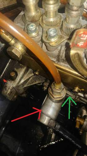

Das mit dem Pfeil markierte Teil ist das eine Pumpe? Kann an der Schraubverbindung zur Hochdruckpumpe (grüner Pfeil) irgendwie auch Luft angesaugt werden?

ja das teil an der einspritzpumpe ist die kraftstoffpumpe - am pumpenflansch kann keine luft angesaugt werden - die dichtung verhindert das motoröl austreten kann - an der stelle wird die pumpe angetrieben,
für mich hört sich das nicht an wie luft im kraftstoffsystem - diese transparenten schläuche als auch der vorfilter sind oft nicht komplett voll mit kraftstoff - das stört normalerweise nicht.

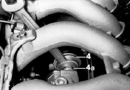

Wo muss ich wegen der Drehzahl drehen? Falls ich dran drehen werde.
Gibst da ein Bild?
Danke, Marcel
hinten an der pumpe - an der unterdruckdose (4) - 4a ist die kontermutter - bei pneumatischer leerlaufanhebung - bei elektrischer ist es anders.
Leerlauf-einstellen
@petz6 schrieb am 16. Oktober 2020 um 14:02:35 Uhr:
So ist es ! Bei ELR ist es anders.
