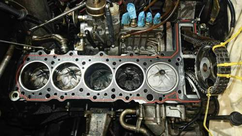

eigentlich wollte ich eine Doku über den ZKD Tausch danach machen.
Aber im Moment hab ich ein Problem.
Wir tauschen grade von meinem Schrauberpumpel die OM602 Zylinderkopfdichtung.
Ich habe mir zwei Vielzahnnüsse abgebrochen.
Vor der Montage habe ich alles schön sauber gemacht.
Ich habe die Gewinde mit Öl eingerieben.
Aber nicht den Schraubenkopf, das habe ich jetzt erst in der Anleitung gesehen.
Weiterhin, der ist ja Baujahr 1991 also muss ich eine "Setzpause" nach dem ersten Drehwinkel machen.
Diese Pause habe ich nicht gemacht.
Ich habe alle Schrauben eingesetzt, dann nach dem Schema mit wenig Nm angezogen.
Dann mit nach Schema mit 35Nm angezogen.
10 Minuten Setzpause
Bei Schraube 4 ist mir bei den ersten 90° Drehwinkel die Proxxon Nuss gebrochen.
Das drehen ging auch nicht locker von der Hand. Es gab immer wieder Blockierungen und Ruckartig ging es weiter.
Dann habe ich einen andere Nuss besorgt und den ersten 90° Drehwinkel bei allen Schrauben beendet.
Ich habe dann gleich mit dem 90° Drehwinkel fortgesetzt.
Bei Schraube 8 am ende des zweiten 90° Drehwinkel ist mit die zweite Nuss abgebrochen.
Kann das auslassen des Ölen des Schraubenkopfes oder das nichteinhalten der Setzpause dazu führen das die Nüsse brechen?
Wie sollte ich nun vorgehen?
Kopf nochmal abnehmen?
Neue ZKD und neue Schrauben?

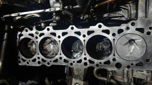

Nicht das du die zu langen Schrauben da rein gedreht hast, das sind zumeist sacklöcher und zum Glück hat die Nuss nachgegeben.
Ich denke eine abgerissene 10.9er schraube wäre schlimmer.
Gut zu wissen das es da Unterschiede gibt..
Müsstet ihr den Kopf eigentlich überarbeiten lassen?
Der TE schreibt ja:
"Das Drehen ging auch nicht locker von der Hand. Es gab immer wieder Blockierungen und ruckartig ging es weiter."
Das deutet ja nicht darauf hin, dass die Schraube am Grund des Sackloches angekommen ist, sondern darauf, dass die Gewinde beschädigt oder verschmutzt waren.
Alles reinigen und gegebenenfalls nachschneiden - alle Schrauben sollten sich von Hand bis zur Auflage des Schraubenkopfes eindrehen lassen. M.E. können Blockierungen Drehmomentspitzen erzeugen, die ein Werkzeug durchaus brechen lassen.
Wie sollte man alle Schrauben gleichmäßig anziehen können, wenn es "Blockierungen" gibt?
Oh oh
Die neuen Kopfschrauben und ZKD sind gestern Abend angekommen.
Die Maße sind korrekt von diesen Schrauben.
Heute baue ich den Kopf wieder ab und mache es neu.
Mit Gewinde nachschneiden und mehr Öl einreiben der Schrauben.

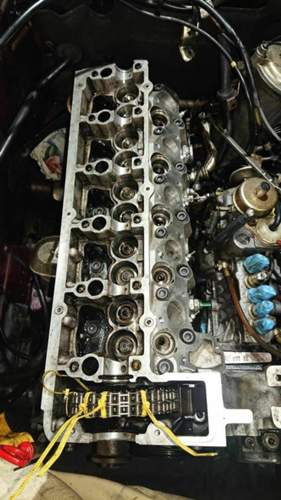

Viel Glück, bei mir hat die Schraube beim zweiten montieren mit reinigen der Sacklöcher auch geklappt. Das zweite Mal geht schneller ;-)
