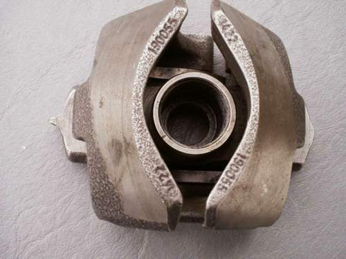

> An der Nockenwelle der ESP ist nicht nur eine Markierung sondern eine kleine Erhöhung.
Auf dem Foto links.
> Du kannst darüber auch grob den Förderbeginn prüfen. Die genaue KW-° wann die Schraube rasten sollmusst mal googeln.
Steht oben in der Anleitung : ca. 15 ° KW nach OT.
50620032
> nachdem ich einmal durchgedreht hatte, war Spannung auf der Kette, und ist immer noch Spannung drauf.
Dann passt das doch.
Danke für das Foto, ist immer besser wenn man eine visuelle Referenz hat.
