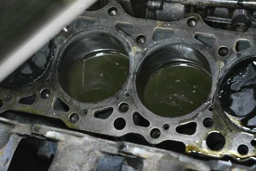

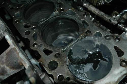

So, Kopf ist ab.
Zylinder 1 und 2 zeigten 18 und 15 Bar, der Rest war 20.
Die Zylinderlaufbahnen sehen nicht toll aus. Ich weiß aber nicht ob man daran einen kaputten Kolbenring erkennt. Bei der provisorischen Druckverlustprüfung konnte man bei Zylinder 2 was am Auspuff hören. Das Auslaßventil war tatsächlich undicht, nasse Öhlkohle im Auslaßkanal, was bei den anderen nicht so war.

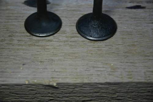

Ich habe bei allen Ventilen Wasser reingefüllt, nur beim Aulaßventil des zweiten Zylinders tropfte etwas heraus.
Die Ventile waren nicht beim kürzlichen ZKD Tausch wohl nicht rausgebaut, da diese dreckig waren, auf dem undichten Ventil hatte sich auch dick das Geschmadder abgesetzt.
Daher hoffe ich darauf daß sich der starke Blow-by und der Qualm hintenraus mit neuen Schaftdichtungen erledigt hat.

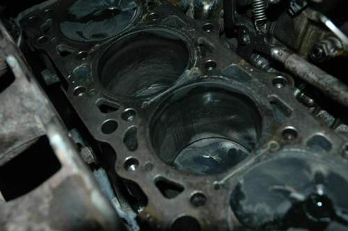

Laufbahn von Zyl.3 sieht komisch aus.
Schaftdichtungen und Blow-By haben nichts miteinander zu tun.
So wie ich das sehe, ist der Motor eigentlich ein Fall für eine Überholung. Würde da jetzt nicht viel Energie/Geld reinstecken in den Kopf. Ventil neu einschleifen, ggf Ventilsitz fräsen (aber nur das eine Ventil), Schaftdichtungen machen, mit neuer ZKD zusammenbauen und hoffen. Wenn es dumm läuft war die Arbeit umsonst, wenn der Rumpfmotor was hat.
Ja, ich mache Morgen nochmal bessere Fotos von den Zylinderlaufbahnen. Im Moment will ich erstmal, daß mein Wintertaxi fährt, damit mein daily driver Zeit zur Überholung des Fahrwerks bekommt.

Kompression Nummer 1 18 Bar
Kompression Nummer 2 15 Bar (Auslaßventil undicht, Siff, bei Öl eingespritzt immer noch 15 Bar)
Kompression Nummer 3 20 Bar
Kompression Nummer 4 20,5 Bar

Ok. Ich hab ein paar mehr Fotos von den Ventilen und Ventilsitzen gemacht, da sieht man glaube ich daß es sich lohnt die neu einzuschleifen, die sehen alle so aus wie die 2 auf den Fotos, Auslaßventil von Zylinder 2 natürlich etwas schmutziger noch.
Ich habe 15w40 in Zylinder 2 und 3 gegeben (soviel das rundherum der Kolben knapp unter Öl stand), und innerhalb einer halben Stunde war es nicht merklich weniger geworden, ich werde sehen was Morgen damit ist.
Nein, leider habe ich es versäumt, auch Öl in den ersten zylinder zu spritzen bei Kompressionsprüfung.
Als ich mit dem Kompressor Druck auf den ersten Zylinder gegeben habe, pfiff es beim zweiten Zylinder raus. Ich habe leider vergessen, am Ölstabrohr und Ventildeckel zu horchen, mist.
