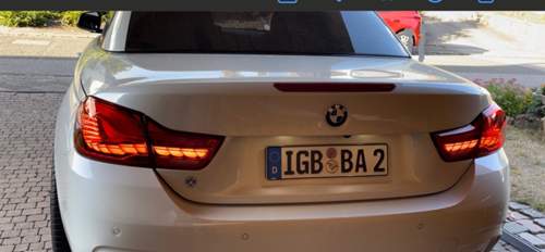

So obwohl ich mich noch nicht wirklich gut bewegen kann, konnte ich nicht mehr länger warten und hab die OLED Rückleuchten heute verbaut.
Wenn ich wieder Fahren kann folgen bessere / schönere Bilder.
Diese mal vorab plus ein kurzes Video im Anhang

Bin zufrieden mit den VLAND Rückleuchten bei meinem F82. War jemand schon beim TÜV damit und hat alles gut geklappt?
Die muss man nicht eintragen, haben e Zeichen.

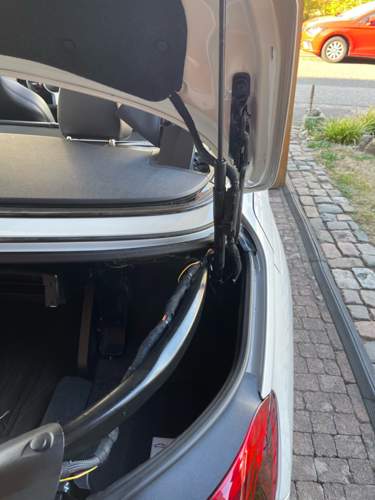

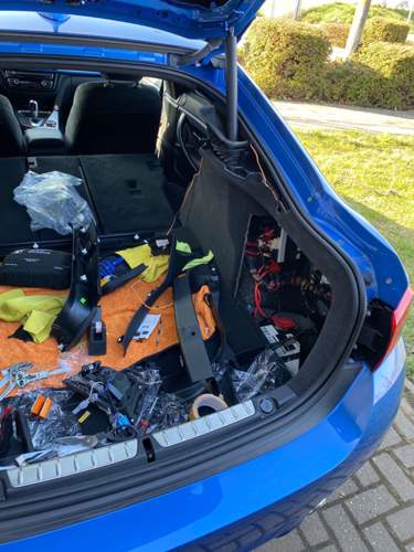

ist es beim f36 vfl ein grosser aufwand für den kabel fürs blinklicht zu ziehen? bzw wo lamg ist es am besten
Ist schon recht aufwendig. Wenn du kein Kabel im Kofferraum baumeln haben möchtest, musst du unter die Kofferraumabdeckung.

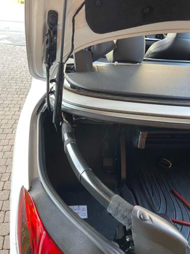

wie hast du den kabel für die inneren blinker durchgezogen bzw vom rücklicht ins fahrzeug rein und dann hoch zum kofferraum ? muss die komplette seitenwand im kofferraum ausgebaut werden oder reicht es oben einzuknicken falls es geht?
Habs vom Rücklicht rein über den Radkasten, an der C-Säule hoch, unter den Dachhimmel, dann durch den Schlauch für den Kabelbaum zur Heckklappe und dann zum inneren Teil.
Entsprechende Abdeckungen müssen dafür natürlich abgenommen werden.
Kleiner Tipp: Die Gummiverbindung zwischen Dach und Heckklappe nur an Letzterer lösen und dann das Kabel irgendwie z.B. mit Draht durchziehen. Ist extrem friemelig, aber die Dichtungen bekommst du sonst nicht mehr rein.
