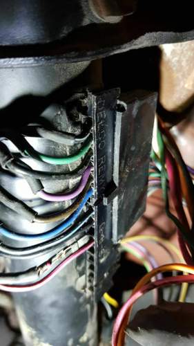

Und könnt ihr mir die Belegung von dem Stecker an der Lenksäule sagen?(bild)
Der eine PIN war vorher ausgepinnt und getrennt, wenn ich den einstecke, summt vorne irgendwas, kann aber nicht zuordnen wo es her kommt.
