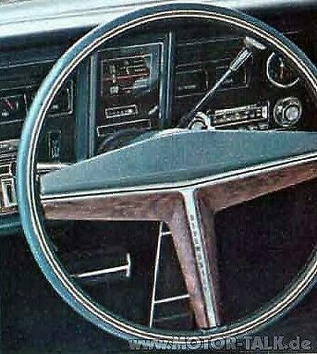

Ist es das Dreispeichenlenkrad für den Toronado?
Sieht es so aus?
Leider kann ich das Foto nicht sehen!!
Hat der Besitzer wohl offline genommen, als plötzlich mehr als ein Hit im halben Jahr auf der Seite war...😁
War ein Bild aus einem Prospekt. Siehe unten.
Habe ich das recht verstanden, daß der Hupenschalter rund um den Lenkradkranz verläuft und damit das ganze ein sogenanntes Rim-Blow Horn ist?
Wenn dem so ist, würde ich alles tun um diese genaiale Feature zu erhalten. Rim-Blow-Schalter gibt es als Reproduktionen von einer Quelle aus Neuseeland. In mienem Mustang-Restaurierungsthread ist der Einbau in ein Dreispeichenlenkrad beschrieben.
Edit:
Möglicherweise läßt sich auch stilsicher ein Lenkrad aus einem späteren Toro nachrüsten, der die Hupe schon über die Nabenabdeckung schaltet. Sowas ähnliches.
Toro1969dashoptions
Genau das ist das Lenkrad.
Bei mir ist um den Kranz ein Lederbank gewickelt, wie damals teilweise üblich.
Ehrlich gesagt habe ich dieses Band aber nie entfernt, evtl. hat der Vorbesitzer die Hupe nie gebraucht und das ganze umwickelt und fertig!?
Bei dem 81er bin ich eben unsicher, ob die Verzahnung passt!?
Und das originale wäre mir lieber, also lieber das Lenkrad drin und die Hupe mit Schalter unter das Cockpit legen, als dass ich das Lenkrad tausche.
Meinst du, dass mein Lenkrad mit einem solchen Ring zu reparieren wäre?
