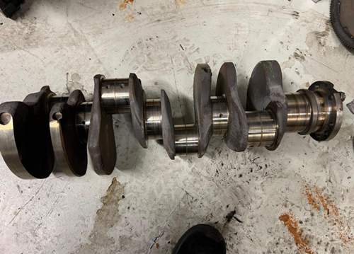

die Tage erzähle ich hier noch meine Geschichte , Sucherei und wenn man dabei alles trifft und was alles erfährt ...
leider ist die KW hin 🙁
Dein letzter post, entschuldige, ist etwas wirr. Wenn du bei J.Dorcey bestellt hast (was?) verpackt er das perfekt.
Und Versand macht er eigentlich in Absprache mit dem Käufer. Große schwere Teile immer über:
www.usa-importservice.de
Achja, wenn du von Dorcey eine gute Kurbelwelle bekommst sollten die originalen Lager dabei sein. Gekennzeichnet wo die gesessen haben. Danach kann man dann neue Gleitlager bestellen...
Sorry, für meine verwirren der letzte Nachricht
Also Jon hat auf seinem Schrotthaufen durch den Umzug oder wie auch immer totales Durcheinander. Eine Kurbelwelle auf die Schnelle hatte nicht, angeblich eine gehabt aber hatte sie in den Müll geworfen und hatte mir versprochen, das zu checken. Er hätte ein oder zwei Motoren, die er allerdings ausbauen müsste, wofür er keine Zeit aktuell hat.
Ich habe aber weitere 2-3 sag ich mal Lieferanten gefunden und mit denen bereits Kontakte geknüpft.
Allerdings. Im letzten Moment habe ich eine heiße Nachricht von meinem Kumpel in den Staaten, dass 30 km von ihm eine spezialisierte für Old Mobile Werkstatt ist. Adresse siehe unten den Link!.
Die haben alles, liefern alles und bauen selber Motoren auf
Mein Motorbauer möchte die Welle mit neuen Schalen entsprechend der Welle haben aber schleifen anpassen und alles andere möchte er gerne selber damit der Motor auch ordnungsgemäß zusammengebaut wird. Das finde ich auch vernünftig. Meine Kurbelwelle ist definitiv hin. Eine Bohrung wird auf 0,03 Zoll durchgeführt. Dazu werden von der Firma entsprechender Kolben und Ringe geliefert. Auch neue Ventile werden wir uns gönnen.
Es gab damals angeblich zwei verschiedene Zylinderklopfer mit unterschiedlichen Ventilen. Somit muss die Ventile auch ausgemessen und an die Firma geschickt werden.
Was haltet ihr davon? Es wird noch sechs oder acht Wochen dauern aber dann hoffe ich, dass alles läuft.
Warum der Schaden ist, schreibe ich später, wenn ich bisschen mehr Zeit habe
Liebe Grüße an alle, und hier mit euren Erfahrungen, alles ist Goldwert nachdem was ich gelesen habe
Es gibt in Amerika eine kleine, aber Gruppe von Spezialisten, die sich nur mit super gelockert Motoren beschäftigt haben. Die meisten sind schon tot als ob alles was von denen schriftlich noch vorhanden ist, wird mit Gold abgewogen.
https://rocketracingperformance.com/

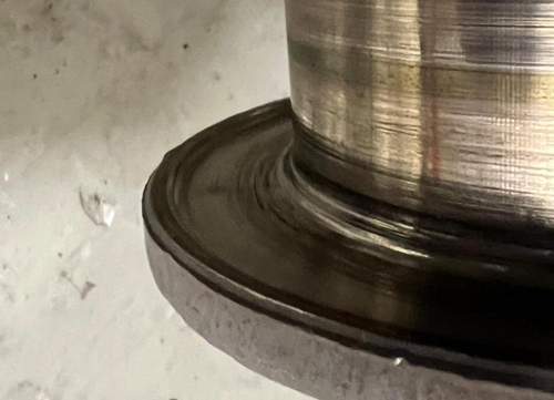

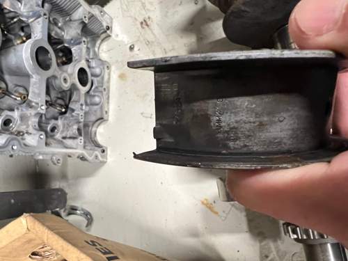

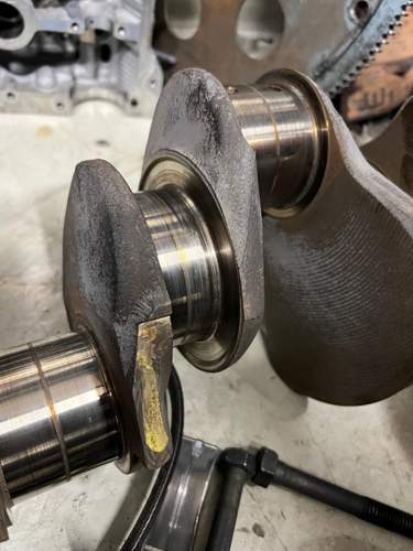

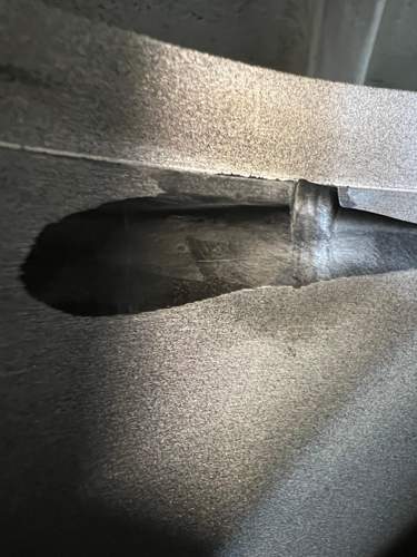

hier noch die Katastrophe mit der Frage warum sowas passiert , bes. im Bereich des KW ???
update Teile bestellt , also mal schauen ....
und hier noch ein Bild ,
hier muss die Buchse rein , alles andere wird auf 0.0020" Übermass gemacht ( habe ich heute schon z.T mit dem Mechaniker fertig gemacht)
Heftig
