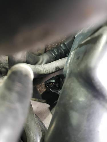

Hallo gemeinte habe mal wider ein neues problem mit meinem golf 4 1,4 bh 1999er und zwar seid 1 woche war auf der autobanh auf einmal ging die oilkontroll leuche an stop moter aus oil druck handbuch nehmen so habe oil getauscht neues rein,oiltemperaturschalter neu problem immer noch immer nach ca12 kmh geht sie an auto läuft aber wie am ersten tag keine geräuschen nichst oil druck hat 9bar was kann das sein oilpumpe oder oilabscheider?

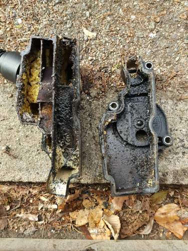

So hier mal den oilabscheider erneuert muss aber den schlauch noch erneuern der vom oilabscheider ab geht erneuern weil der hat nen knick und ist hanz weich zusammen gedrückt

Serienmäßig gibt es NUR einen Öldruck-Schalter, des das Öl-Warnlicht ansteuert, keinen Motoröl-Temperatur-Warnsensor.
Günstiger wäre gewesen einen Kurbelgehäuse-Ölabscheider vom BCA-Motor einzubauen, mit im Gehäuse inkludierter elektrischen Heizung und NICHT NUR am Schlauch 6 cm oberhalb sitzend.
Dazu benötigt man noch den dazu passenden Abluftschlauch nach oben mit Bajonett-Anschluss -> von diesem muss man ein kurzes Stück abschneiden und mit einem gewöhnlichen Schlauch (ohne Bajonett-Anschlüssen) verbinden, der dann zum Ansaug-Luftfiltergehäuse hochführt + einen anderen elektrischen zweipoligen Stecker für die el. Heizung, einen geringfügig anderen Stecker, als für die Heizung nur am Schlauch sitzend -> die 2 Anschluss-Drähte vom alten Stecker kann man aus-pinnen und in den neuen Stecker einfügen.
Mit diesem Kurbelgehäuse-Ölabscheider hat es dann wirklich keine Motorschäden mehr gegeben durch eingefrorene Ölabscheider, ab minus 7 Grad Celsius und darunter, mit zu viel Kondenswasser durch etliche Kurz-Inbetriebnahmen hintereinander des PKW, das dann so fest zusammen gefroren ist, dass es NICHT bei neuerlichem Start sofort wieder auftaut ...
Üblicherweise wird nach Heißwerden des Motors, das Kondenswasser aus dem Ölabscheider, mit dem Benzin-/Luft-Gemisch mit angesaugt und in den Brennräumen mit verbrannt (trägt zur Brennraum-Abkühlung bei ...).
Da nach festem Einfrieren des Ölabscheiders, der Überdruck im Kurbelgehäuse nicht mehr entweichen kann, wird das Motoröl über das Ölmess-Stab-Rohr herausgedrückt
-> wenn dann, anstatt Öl, nur mehr Luft zu den Motor-Lagern befördert wird und das warnende Öl-Kontrolllicht NICHT beachtet wird, steckt die Kurbelwelle nach 250 bis 300 Metern dann fest ...
