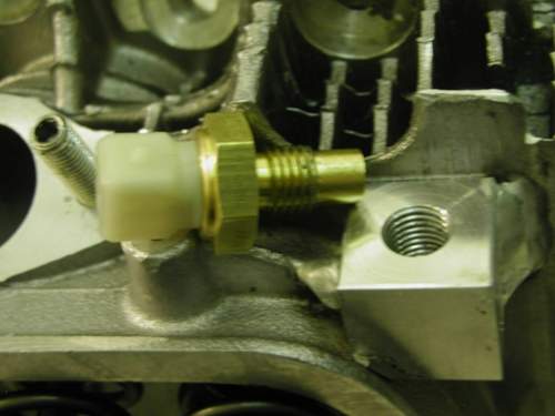

Red meinte am 4. 8., kurz nach 19:05, auf meine Frage, wie der 1600i denn die Kühlung regle:
"Der 1600i macht es per Software. Da er sowas wie Kaltstartanreicherung kann, seine Kopftemperatur per Sensor erfassen kann ... kann er sowas ähnliches wie ein Temperaturmanagement halbwegs hinkriegen."
Darauf hin fragte ich eben, ob er dann, wenn ihm zu heiß wird, immer weiter anfettet, oder wie, oder was.
Die Antwort steht leider noch aus...
ich würde gerne wissen
Wie wissen die das der zu Heiß wird
Er hat ja einen Kopftemperatur Sensor am Brennraum Nr. 4. Damit kennt er seinen Temperatur Status. Bild unten dafür, aber von nachgerüsteten CB44, den Anguss gab's damals noch nicht bei den CB's ...
Kalt macht er üblicherweise klassische Anfettung, wie alle anderen auch. Geht er mit der Temperatur über Höchstwerte hinaus, fettet er ebenfalls an und nimmt zusätzlich die Zündung mehrere Grad zurück, reduziert die Leistung. Das ist ein neuzeitliches Extra bei den 1600i's.
Er hat zwar keinen Thermostaten, aber auch keine Klappen. Kühlt damit höher und mehr als der Vorgänger. Er hat mehr Kühlleistung, muss aber damit auch klarkommen, schnell warm zu werden. Er bleibt bei Schleichfahrt sehr lange zu kalt und frisst dann unnötig Sprit.
Das kann man mit der Ölkühlung per Thermostat und geändertem Kühler hinbekommen ... ich sag nur Kühler zusätzlich an der Achse, gibt genug darüber. Mit höherer Verdichtung, Leistung und Software läßt er sich in 3 Minuten warm bekommen und stabil halten, auch im Hochsommer auf der Bahn.
Und man kann so 100PS mit 4,5 Liter Super 98 füttern. 730km mit einem 34 Liter Tank... 😉

ja das ist mir alles schon klar
aber wie wissen die beiden Doktoren (oder der Fahrer) das der zu Heiß wird
Der Fahrer wird es ihnen gesagt haben.
"... der wird zu heiss..." steht/stand im Auftrag.
Da doch einige Kabel zu sehen waren, könnte eine Ölanzeige im cockpit verbaut sein.
Und vielleicht standen da 130 Grad mal drauf.
Wer bei einem 1600i an bestimmten Hardware Teilen rumspielt und Stecker öffnet, schickt ihn in den Notlauf Modus.
Die Lambdasonde zerzeiht ein Abstecken nicht, ebenso der Temperaturgeber. Die bleiben fest als schwere Fehler im Fehlerspeicher. Unlöschbar ohne Diagnose Modus... und den können nur sehr, sehr wenige erfolgreich aufrufen. Die Hardware dafür ist selbst bei VW nicht mehr verfügbar. VAG-COM 3.11 ... nett. Läuft noch auf DOS 5 oder Windows 98 ... aber nur selten auf XP und schon garnicht Windows 7 oder höher.
