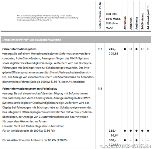

Was ist denn der Boardcomputer? FIS?
Hab das glaub ich auch nicht bestellt, hab den Ambiente, hab ich da überhaupt irgend nen Display ? oO
Boardcomputer = FIS 😉
Attraction:
Fahrerinformationssystem (FIS) = Nicht Serie
Ambition:
Fahrerinformationssystem (FIS) = Serie
Ambiente:
mh wo stehtn das, ich find mich bei dem audi konfigprogramm nicht zurecht, beim 120 ps motor ist es nicht dabei dafür mittelarmlehne und rückfahrsensoren oO
das ergibt doch garkeinen sinn
Ja, ich lag falsch über der Ambiente, es ist nur Ambition, S4 und Allroad der es als Standard hast.
mh ok, aber man kanns freischalten lassen versteh ich das richtig? aber dann fehlt mir der hebel zum umschalten, glaub in 3 jahren werd ich meine bestellung mal ganz genau durchgehen xD
