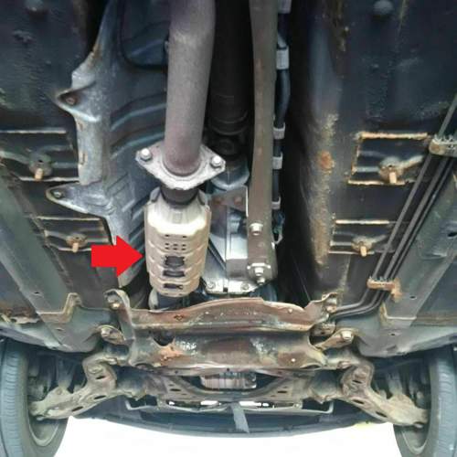

Salve Gemeinde, wie nennt man das markierte Teil in dem Bild? Das ist bei mir lose und scheppert.
Bild #209644399
das ist doch das Hitzeschutzblech des Katalysators. Ich bin nicht sicher aber ich glaube man kann es nicht kaufen. Bei meinem hat es jemand mit ner Schelle festgemacht aber da drin ist noch etwas loses und es scheppert auch wenn das auto noch relativ kalt ist. Neulich habe ich irgendwo gelesen, dass es beim NB eben auch ein sehr häufiges Problem ist und dass man es mit einer Schelle am besten löst
Alles klar, das sollte ich noch selber hinbekommen, danke dir :-D
Oder einfach abmachen und weglassen
Mfg.
Das wäre dann Plan B. :-D
