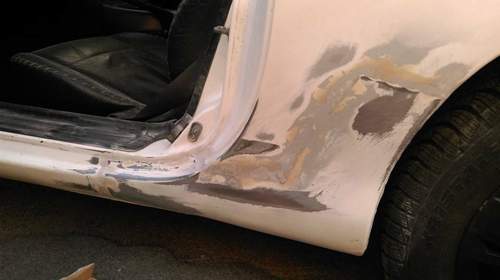

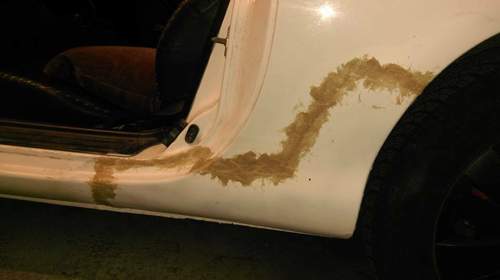

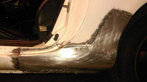

Ich bin letzte Woche mal mein Rostproblem am linken Radlauf angegangen und hab gleich den hinteren Schweller mitgemacht. Als Student natürlich in der Budget Version mit Selber machen im Try and Error Verfahren. Besser geworden als erwartet dafür das sowas Neuland war und alles am Straßenrand gemacht wurde (bis auf das Schweissen).Hab teilweise um 24Uhr mit Lampe noch geschliffen und nachgrundiert. Zur Belohnung gab es dann neue Sommerfelgen.

Saubere Arbeit! Sieht super aus!

Hallo Hiwatt, ist gut geworden! Allerdings hast du den Spalt zwischen Schweller und Radlauf unter der Fahrertür zugespachtelt. Wenn ich als Kaufinteressent so ein Auto sehen würde, egal, wie gut es dasteht, würde ich auf dem Absatz kehrtmachen....
.schaut wirklich sehr gut aus ! , Hiwatt .- Da sieht man ja nichts mehr außer Glanz ! .
- Vorher Schweller - innen/ Radlauf auch behandelt ? -
wenn die rechte Seite auch so gut ausschaut , hat das Hand und Fuß .
... Ist der Lufteinlass für den Kühler noch groß genug , - das Nummernschild sorgt bestimmt für
Blockade ! - ich würds zumindest etwas nach innen schrägen . ......😉
@geraldberlin63
Ich denke , der senkrechte Spalt zwischen Schwellerblech und Radlauf ist nur vorne unter der Türe !
( Unterlappung Radlauf blech zu Schweller ).
Bei meinem NA ist das so und auch bei den meisten NB , die ich so sehe.
Rainer

@osti51
Danke dir. Von innen hab ich einfach ein wenig grundiert und hinterher eine Dose FluidFilm rein.
Die andere Seite hatte keine Durchrostung o.ä. Da hab ich nur die 2-3 kleinen Roststellen abgeschliffen,neu grundiert und versiegelt. Generell sollte man da einfach alles ein wenig im Auge behalten. So sieht es erstmal wieder gut aus und der TÜV sollte nicht meckern. Muss diesen Monat hin.
Die Öffnung für den Lufteinlass ist eigentlich recht groß. Ein bisschen stärker biegen kann ich es aber schon...da hast du Recht ;-)
@geraldberlin63
Ja, dieser Spalt war ja sowieso überschweisst. Da läuft genau die Schweissnaht entlang. Deswegen lieber zuspachteln. Ist zwar optisch nicht alles original....aber so what? Fällt den meisten nicht auf ;-)
