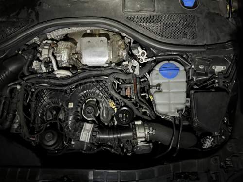

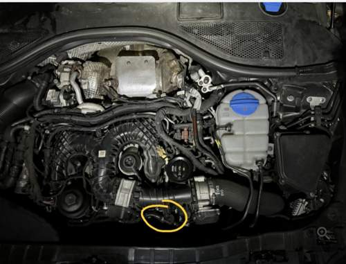

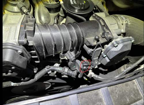

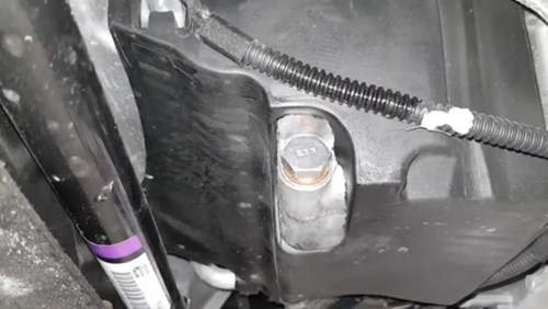

Würde gerne selbst den Ölwechsel durchführen mittels Absaugen. Könnte mir einer im Foto unten anzeichnen wo ich den Blindstopfen hierfür finde? Es ist der gleiche wie auch für den „Ölstabnachbau“. Danke.

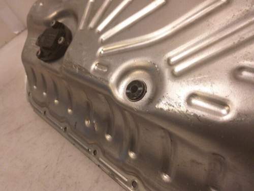

Nein, mit Absaugen kommt mehr Öl raus. Bei uns ist die Ölablassschraube in der Ölwanne versenkt ist, so das immer ca. 100-200 Gramm Öl noch zurückbleibt.

Wenn Du das Öl absaugst, bleibt unten in der Ölwanne der ganze Schmodder (Ruß z.B.) zurück. Beim Absaugen ist der "Rüssel" dort, wo normalerweise der Ölpeilstab ist. Dieser ist nicht an der niedrigsten Stelle im Motor. Aber selbst wenn es so wäre, wenn das heiße und dünne Öl aus der Ablassschraube fliesst, nimmt es den (meisten) abgesetzten Dreck mit. Beim Absaugen passiert daß höchstens in der Nähe der Absaugstelle. Der Dreck wird niemals bergauf zum Saugrüssel fliessen. Dafür reicht der angewandte Unterdruck nicht aus.
Der Grund warum man daß Öl absaugt ist die Zeitersparnis. Wenn man es selbst macht, spart man da am falschen Ende.
Um die letzten Tropfen rauszubekommen, kann man das Fahrzeug an den "Ecken" mit einem Wagenheber mal anheben und ein Moment warten. Mit "Ecken" sind natürlich vernünftige Hebepunkte und nicht die eigentlichen Ecken gemeint.
Das beim Ablassen mehr Dreck mit rauskommt bezweifele ich sehr. Die Ablassschraube sitzt nicht am tiefsten Punkt. Und mehr Schmutz wird das Öl auch nicht mitreissen. Steht doch nicht unter Druck. Die Schwebepartikel werden bei Ablassen und Absaugen gleich sein. Vorausgesetzt der Motor ist betriebswarm und es wird sofort ausgeführt.

beim jährlichen Ölwechsel hatte ich anfangs das Öl abgelassen. Die Einfüllmenge war, mit dem Messbecher gemessen, wie vorgeschrieben 6,4L bis max. beim FL 3.0 Biturbo. Ich hatte einen Ölmessstab nachgerüstet, da mir die Spielerei beim Ölwechsel zu umständlich war nur im MMI abzulesen. Auch für unterwegs ist ein Ölmessstab von Vorteil, falls durch ein Defekt am Ölsensor plötzlich zu wenig Öl angezeigt wird und ich mittels Gegenkontrolle schnell am Ölmessstab die Plausibilität prüfen kann. Sonst steht man blöd da und überfüllt den Motor, was bei einigen Fahrern schon vorgekommen ist. Nachdem ich bemerkte, dass die Ölablassschraube bekloppt erhöht eingeschraubt ist und gar nicht alles restlos abgelassen werden kann, pumpe ich nun das Motoröl ab. Das hat den gleichen Effekt. Die Einfüllmenge ist nach dem Abpumpen wie erwartet 6,4L bis max., ebenfalls akribisch mit dem Messbecher gemessen. Goßer Vorteil: es wird nun direkt in die 5L Flasche gepumpt.
Anfangs hatte ich zur Kontrolle das Öl in eine Ölwanne abgelassen, um das Öl über Nacht stehen zu lassen. Jetzt brauche ich es nicht mehr. Dadurch kann ein möglicher Kraftstoffeintrag erkannt werden. Natürlich war motorschädlicher Kraftsstoffeintrag mit Biodiesel im Motoröl vorhanden, man konnte es sehr gut erkennen. Seitdem ich kein Biodiesel mehr tanke, sieht das Motoröl sauber aus.

Z.B CRTE, CRTD Sieh Foto. Ablassschraube ist eingedrückt bis ca. 1 cm
Sieh Bild, man kommt "tiefer" als den Ölmessstab. Und die passende Ölabsaugpumpe hat genug Unterdruck, glaub mir.
