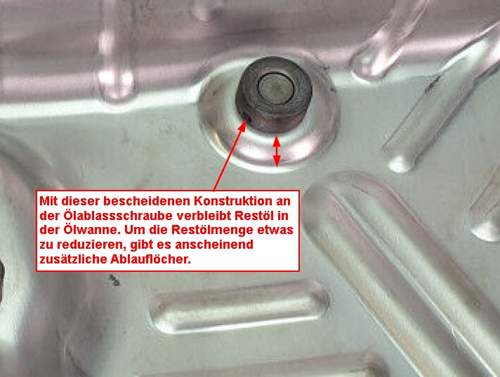

@Lightningman schrieb am 20. Februar 2024 um 09:28:26 Uhr:
Er hat entweder das Auto schräg stehen gehabt oder einfach nicht gewartet. Vergleich die Ölwanne bei 4:22 (dreckig) und 8:57 (sauber). Da bleibt im leben nicht so viel Öl zurück, wie es dort den Anschein hat und schon gar nicht, wenn das Auto "über Eck" angehoben wird. Das Loch, wo die Ablassschraube sitzt ist in 4:22 komplett mit Öl bedeckt.
Man erkennt die Ölablassschraube nicht richtig im Video bei 8:57 an der leeren Ölwanne.
Habe ein Bild aus einer besseren Perspektive reingestellt. Hier erkennt man die Ölwanne mit der Ölablassschraube, die erhöht montiert ist. Es dürften um die 1cm sein, an dem das Motoröl nicht rauslaufen kann und die restliche Suppe mit samt den Ablagerungen (falls überhaupt vorhanden, ist abhängig vom Motoröl und Wechselintervall) schön in der Ölwanne verbleibt. Daher sehe ich bei dieser bescheidenen Konstruktion der Ölwanne keinen Vorteil mehr beim Öl ablassen.
Das, was ich zum Schlauch geschrieben habe, hast Du scheinbar nicht verstanden. Die Ölwanne vom BiTu ist "quer" eingebaut. Das Ölmeßrohr sitzt etwas rechts von der Ablassschraube (von vorne in den Motorraum geschaut. >WIE< willst Du jetzt mit einem Schlauch von oben, durch das Meßrohr in die Ölwanne, daß Öl auf der linken Seite (also Ölsensor und noch weiter links) erreichen? Du wirst den Schlauch von oben niemals kontrolliert dazu bewegen können nach rechts oder links zu "gehen".
ich muss nicht links in die Ölwanne. Das restliche Motoröl läuft rechts in die Ölwanne nach, dort wo abgepumpt wird. Sollte zu wenig Öl angesaugt werden, bemerke ich das spätestens an der geringeren Einfüllmenge, was noch nicht vorgekommen ist.
Am FL 3.0TDI Biturbo CVUA ist eine Ölwanne 059103602AE verbaut, wie auch in vielen anderen 3.0TDI Motoren.
Um es genau zu wissen, könnte man beim Videoersteller nachfragen, warum noch so viel Motoröl in der abgebauten Ölwanne vorhanden ist. Er hat das Motoröl stehend über seiner Grube abgelassen, nicht auf einer Hebebühne. Dass das Motoröl mit der Standard Ablassmethode nicht vollständig abfließen kann, wissen wir nun anhand des Bildes. Ist nur die Frage nach der Menge des verbleibenden Restöls.
Bildquelle: Ölwanne gefunden im Auktionshaus und mit Beschreibung erweitert.
