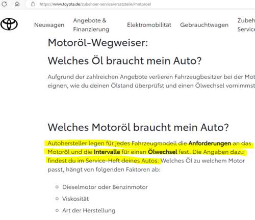

Die Berater (manchmal ein Meister) vieler Fachbetriebe gehen zunächst davon aus, dass der Kunde keine Ahnung hat. Dazu kommt dann noch oft die Arroganz der sogenannten "alten Meister". Ergebnis: Dem Kunden wird irgendwas erzählt - und meistens ist der ahnungslose Laie damit ja auch zufrieden.
"Autohersteller legen für jedes Fahrzeugmodell die Anforderungen an das Motoröl und die Intervalle für einen Ölwechsel fest. Die Angaben dazu findest du im Service-Heft deines Autos."
Autohersteller, nicht der Friseur, der Bäcker oder der Werkstattmeister.
Und was der Autohersteller festgelegt hat, steht im Serviceheft oder der Bedienungsanleitung.
So einfach ist das.
