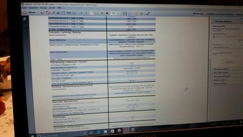

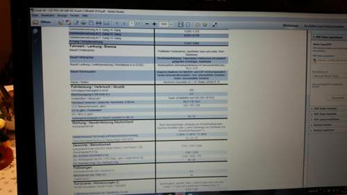

weil mich das mit den unterschiedlichen Motorölfüllmengen jetzt doch neugierig gemacht hat, hab ich nochmal (die bei Audi abrufbaren) Datenblätter verglichen-es gab wirklich mind. zwischen den Bauständen 2010 und 2011 einen eklatanten Wechsel bei der Motorkonfigration, die Auswirkung auf Verbrauch, Füllstände und sogar auf den Tankinhalt hatte. Die angegebenen 8,1 bzw. 6,75L Motoröl sind aber die Füllmenge inkl. Filter, die aber m.M.n. nicht die 100%ig Wechselmenge angeben (Stichwort Ölkühler). ...Wobei das 2010er Datenblatt mit HS (Handschalter) und und das 2011er mit S-tronic betitelt ist (vielleicht hat ein s-tronic auch regulär 3L weniger Tankvolumen im Tank?).
2010
2011
