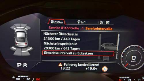

@Copykill-Defcon schrieb am 10. Dezember 2018 um 18:29:42 Uhr:
Aber ich dachte immer LL wäre max. 30.000 / 730 Tage
Bei mir steht aber heute nach der Korrektur 20.200 Km / 492 Tage
Da stimmen weder die Resttage noch sind 20.200 Km nach einer Woche realistisch !

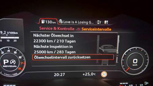

Mach Dir keinen Stress, es ist alles richtig.
Wie Du schon schreibst, Longlife ist MAXIMAL 30.000 km, 730 Tage.
Der steht nach dem Ölwechsel NIE auf diesem Maximal-Wert, sondern es wird zu Beginn immer etwas weniger angezeigt.
Zu diesem Thema gibt es hier im Forum schon ganz viele Seiten und Beiträge.
Ich such mal schnell ein Foto raus, wie das bei mir nach der Inspektion aussah.
Die Inspektion zählt IMMER Tag-genau runter, Ölwechsel ist bei Longlife-Intervall variabel, da kann nach langsamer, gemütlicher Autobahnfahrt auch mal viele Tage mehr stehen als vor Beginn der Fahrt, die Zeit bis zum nächsten Ölwechsel kann also auch steigen.

Longlife-Anzeigedirekt nach Olwechsel
So sah das bei mir nach LL Service aus. Das Auto wurde nach der Inspektion 8 Tage nicht bewegt weil noch ein Teiletausch anstand. Würde sagen Geht doch.

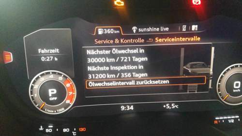

20181201-093412

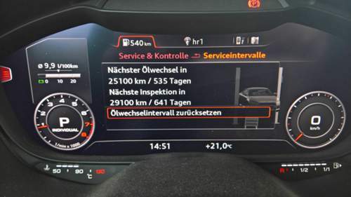

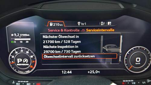

Jetzt habe ich einen tollen langen Text geschrieben, der durch die Verschiebung der Beiträge nicht mehr da ist. Schade.
Es war ein Beispiel, dass die Ölwechselanzeige bei mir innerhalb eines Tages um 95 Tage gestiegen ist.
siehe Bilder
Dass es nur ein Tag dazwischen war, sieht man an der Zeit bis zu Inspektion, die ja immer Tag-genau zählt.
Diese Anzeige 535 Tage war am 3.9.2018 und sie ist höher als die vom Ölwechseltag am 6.6.2018. Damals standen da 528 Tage, ca. 3 Monate später dann die 535 Tage.
Muss man nicht verstehen.
Auch nicht, dass bei Collia da 30000 km angezeigt werden ??? Das stand bei mir noch nie da nach einem Ölwechsel.

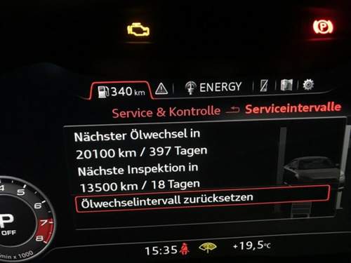

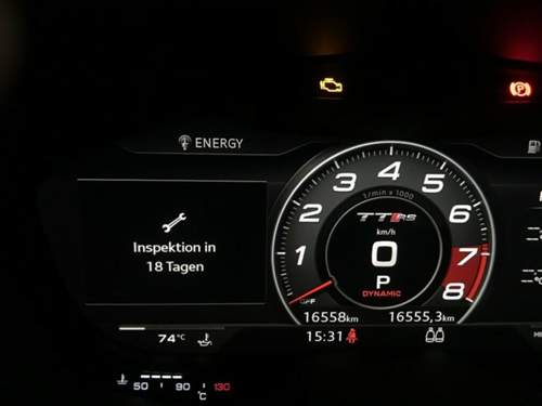

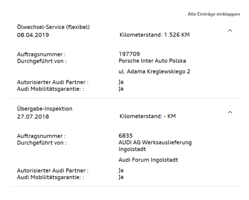

Wie schon gesagt, bei jedem Zündungswechsel wird angezeigt, dass INSPEKTION fällig ist (Bild 1).
D.h. am 21.9., allerdings war die sogenannte "Übergabeinspektion" (die wird kurz vor Auslieferung an Kunden gemacht) laut Audi am 30.10.. Ich habe das Auto sogar erst am 6.11. bekommen.
Ergo verlangt er die Inspektion 6 Wochen zu früh! Hatte das schonmal jemand? Hat vielleicht sogar jemand eine Erklärung?
Img-1209
Img-1210
Man kann doch schon am Eintrag sehen ( 13500 km oder 18 Tage ), dass da was flexibel eingestellt ist.
Oder kannst Du die 13500 km in 18 Tagen machen ? ;)
Die Karre hat (siehe Bild 1) 16.500km runter. Wenn man 13.500km dazu addiert... klingelts dann? ;)
Ich will jetzt nicht im Kreis reden, Du verstehst glaube ich meinen Ansatz nicht, lass es einfach durch die Werkstatt
prüfen, die können hoffentlich das Problem erklären.
