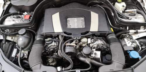

Ich überlege mir nun auch das Motoröl abzusaugen statt es in Werkstatt abzulassen und mir eine elektrische Pumpe und Ölfilterschlüssel zu kaufen.
Habt ihr Erfahrung was den M272 angeht, ob fast alles abgesaugt werden kann?
Selbst beim letzten ablassen, waren wohl noch knapp ca. 400ml drinnen geblieben, da ich nur 7.5 einfüllen konnte statt der benötigten 8 Liter, Motoröl war auf Betriebstemperatur und, es tropft nur einzeln beim ablassen.
Danke euch viele Grüße.
Die MB-Motoren sind seit fast 30 Jahren für das Absaugen konstruiert...gibt da nur gaaanz wenige Ausnahmen zb. AMG 55er mit 2 Ölwannen.
Bei den neueren MB-Motoren braucht man keinen Filterschlüssel mehr, sondern zb. (bei meinem M274) eine normale 27er Nuss...schau mal, was du genau beim M272 benötigst.
Elektr. Pumpen taugen nicht viel...hol dir besser gleich eine manuelle Pumpe...hier findet man Empfehlungen https://oil-club.de/index.php?...

Bei meinem Motor brauche ich einen Ölfilterschlüssel, siehe Bild.
1000006962
Die Pela nutze ich selber, passt bei meinen Motoren, kam damals für 50€...aber schau mal in den Link, die letzten Empfehlungen dort sind interessant für dich.
