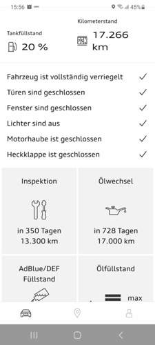

Heute ist mein Intervall von vormals 15.000 direkt auf 30.000 und 24 umgesprungen. Fast genau bei 1000km Laufleistung.
@Jimbou schrieb am 11. August 2020 um 22:41:54 Uhr:
Welcher Motor? Ich bin mit meinem 55er TDI immer noch am hoffen, dass er umspringt. Hab aber schon 13tkm und mit 11tkm als Ex-Vermieter geleast...
@Notyly schrieb am 3. Dezember 2020 um 13:29:31 Uhr:
40TDI
Komme gerade vom Ölwechsel und der nächste steht wieder nach 17tkm an.
Screenshot-20201203-155650-myaudi
