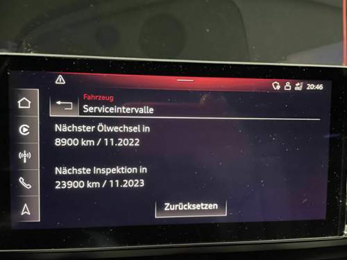

Den A4 habe in 11/21 in Ingolstadt abgeholt, damals waren im MMI folgende Werte hinterlegt:
Inspektion 30.000 km / 11/2023
Ălwechsel 15.000 km / 11/2022
Meine Frage bezieht sich auf das Ălwechsel Intervall, welches laut HĂ€ndler auf jeden Fall flexibel sein soll und vom Auto automatisch berechnet und angepasst werden soll. Jedoch zĂ€hlt er in meinem Fall seit der Abholung statisch Kilometer fĂŒr Kilometer von den 15.000 runter, ohne dass sich hier irgendeine Art von FlexibilitĂ€t zeigt.
Aktuell ist der Kilometerstand bei ca. 4.100km, ich fahre fast ausschlieĂlich Langstrecke bei moderater Fahrweise. Das Ălwechsel Intervall steht bei 10.900 km / 11/2022.
Kann mir jemand beantworten, ob die Aussage der Audi HÀndler tatsÀchlich korrekt ist und dies eben das "flexibel" berechnete Ergebnis ist? Oder ist hier tatsÀchlich etwas nicht korrekt eingestellt?

Vom Werk aus hat er QI6: Serviceanzeige 30tkm/2 Jahre (variabel). Wenn an der Codierung fĂŒr den Service nichts verĂ€ndert wurde, was ich mir auch nicht vorstellen kann, ist das tatsĂ€chlich das flexible Intervall.

Update:
Bei Kilometerstand 6100 zeigt sich weiterhin keinerlei FlexibilitĂ€t im Ălwechselintervall.
