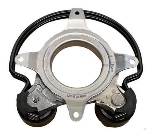

Der DEMA hat den teuren Spanner verbaut 06N903133A (273,11€)
und Riemen 06L903137L (21,36x1139mm für 48,43€)
So kommen die auf die Gesamtkosten von 450.-€.
Die Frage ist ob und wann man überhaupt einen neuen Spanner braucht.
Spanner 06N903133A

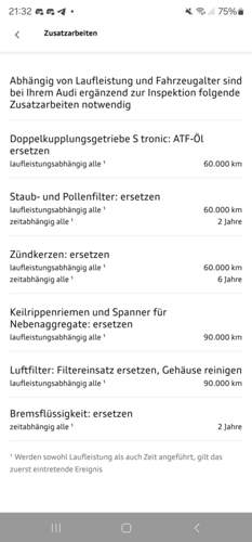

@CAHA_B8 schrieb am 30. Oktober 2023 um 13:47:07 Uhr:
@whitezero87 schrieb am 30. Oktober 2023 um 12:34:40 Uhr:
Keilrippenriemen mit Spanner alle 90tkm.
Das steht wo?
Da steht es ^^

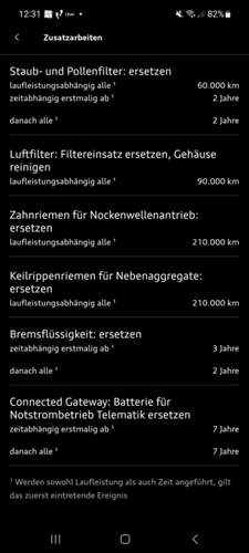

Zusatzarbeiten 40 TFSI
hier gibt's auch noch einen etwas älteren aber amüsanten thread über das Wechselintervall des Keilrippenriemen... ;-))
Mache wechseln den alle 25.000 Km inkl. Ersatz im Kofferraum.
Andere wechseln den erst, wenn es vorne kracht nach 355.000 Km... ;-))

Moin,auch bei meinem 40 tfsi steht bald der Riemenwechsel an.Ich habe den teuren Spanner ( 06N903133A).
Weiß jemand,wie man diesen arretiert ?
