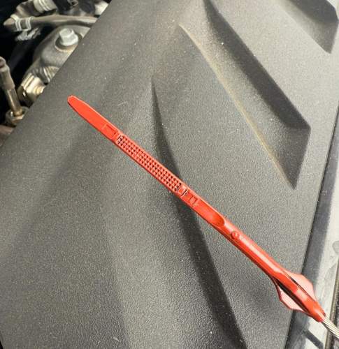

Habe vor 4 Wochen bei Kia Händler Ölwechsel gemacht und leider in der Zeit nicht nachgeschaut, jetzt wollte ich Sonntag in Urlaub und habe es nachgeschaut und ein Schreck bekommen 🙄. Es locker ein halber Liter über Max, bin so sauer.

nach der 60.000er Inspektion habe ich dann gestern nochmals nach dem Öl geschaut, wie bei Inspektion 1 & 2 ist jetzt nach knapp 6.000KM der Stand wieder über MAX.
Bei der letzten Inspektion war die Aussage „Kraftstoffeintrag im Öl“, habe mal den Geruchstest gemacht, man kann absolut nichts vom Diesel riechen. Morgen stelle ich mal ein Foto ein, werde auch den Serviceverantwortlichen mal anschreiben. Da es jetzt bereits seit 60.000KM der Fall ist, erwarte ich keine Probleme, dennoch ist das nicht normal. Kennt jemand die geforderte Einfüllmenge für den 1.6 Diesel?

du hast Recht, es sind 4,4 Liter, wie auch stets auf dem Werkstattauftrag. Die Realität sieht dann eher so aus, dass sie kippen „bis es passt“, statt exakt 4,4 Liter abzumessen, was ja für eine Neubefüllung wäre (beim Wechsel bleibt ja immer etwas Restöl zurück).

So, anbei mal die Bilder, Öl ist warm gefahren, vor dem Messen 10 Minuten gewartet.

Der Ölstand steht bei mir auch immer im Bereich B. Bleibt jedoch unverändert. Siehe Anhang laut KIA alles im Rahmen

Unsere Kia-Vertragswerkstatt füllt auch bei jeder Inspektion mit Ölwechsel - zuletzt schon zum dritten Mal - stumpf exakt die im Datenblatt angegebene Gesamtfüllmenge des Motors nach.
Als ich das nach dem ersten Mal festgestellt hatte, sprach ich es bei der Abgabe des Fahrzeugs im Folgejahr direkt mit an. Bei der Abholung war dann natürlich wieder weit über Max befüllt. In diesem Jahr genau dasselbe Spiel.
Meine erste Handlung nach Rücknahme des Fahrzeugs ist daher jetzt, jedes Mal mit Spritze und Schlauch über den Kanal für den Ölmessstab in etwa 700 - 800 ml abzusaugen. Den Kauf von Ölflaschen auf Reserve kann ich mir damit sparen - es stehen ja nun schon zwei hier.
Da sich das Ganze ja nun wirklich bei jedem Ölwechsel so zuträgt, kann man ein individuelles Unvermögen wohl ausschließen und muss davon ausgehen, dass das systematisch so geschieht. Bei der Werkstatt handelt es sich um einen großen Kia-Vertragshändler. Die Anzahl von KIAs, welche hier mit überhöhtem Ölstand herumfährt, dürfte daher wohl nicht unerheblich sein. 🙃

Die haben mir immer die 4 ,2 Liter reingeballert als ich noch Inspektionen machen lies ,hab immer abgesaugt.
Hab jetzt mein Öl gewechselt und genau nur 3,8 Liter eingefüllt, ganz genau Max.
Hab auch auf 5w30 umgestellt und die 0w20 Plörre entsorgt.Ging weil ich nichts mehr mit Garantie am Hut habe.
