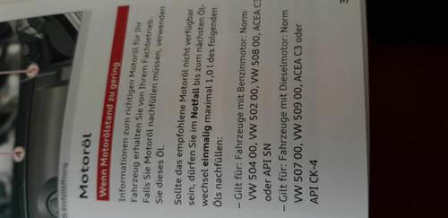

Bei 80000km wurde doch sicher schon mal vom Vorbesitzer das Öl gewechselt,ist da nicht ein Vermerk im Motorraum,ein Aufkleber ,so kenne ich es jedenfalls
Sonst würde ich beim Freundlichen nachfragen,den,wenn ich beim Werkstattportal oder Ölfinder nachsehe,ist ein VW 50800 nicht das Richtige
0w 20 bekommt meiner auch, selbe Motorisierung 😉
(252ps)

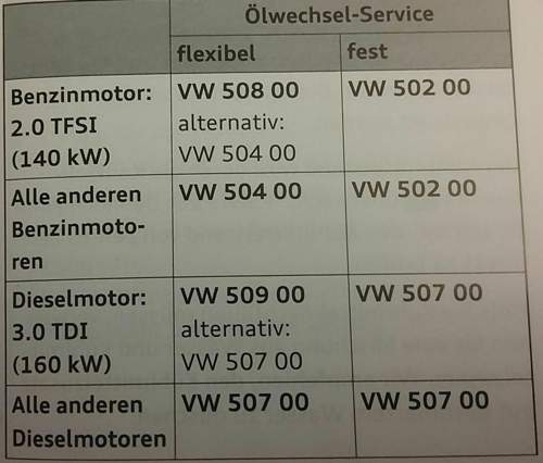

@urq schrieb am 31. Mai 2019 um 20:40:02 Uhr:
Warum habt ihr eigentlich alle so ein Problem mit der BDA? Lieber zur Werkstatt fahren, als einfach mal in die BDA-Tabelle zu gucken???
Die BDA erspart nicht nur das rumgerate, sondern erspart dem einen oder anderen ggf. auch peinliche Falsch Behauptungen....
VW 50800 ist demnach nur für den Ultra (140kw-Flex), für alle anderen gilt: Bei Benutzung Garantie futsch, Punkt. 😛
Öl
BDA ist Nett aber in meiner BDA stehen 2 unterschiedliche Normen und lt. Werkstatt stimmt das nicht und deshalb habe ich an die AUDI AG geschrieben und aufgrund deren schriftlichen Antwort wird bei mir nur das 50800 eingefüllt und fliegt der Motor auseinander dann bin ich abgesichert.

Vielleicht steht das so nicht drinnen in meiner BDA,Punkt.
Aber Du hast eine BDA und da steht was drin, also bleibt die Kernaussage/-frage gültig. 😛
