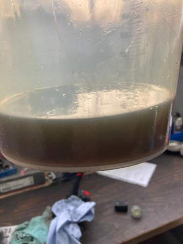

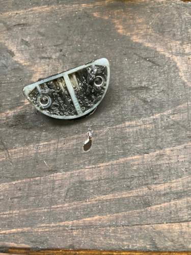

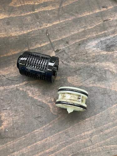

ich habe jetzt auch einen Öl- und Filterwechsel machen lassen. Wie man anhand der Bilder sehen kann wurde es auch höchste Zeit. Letzter Ölwechsel war bei 95.000 Km. Jetzt hat er 140.000 Km gelaufen.
Filter
Oel
Sieb-ausgebaut
Normalerweise alle 30tkm wechseln 🙂
Ich Wechsel das Haldex Öl alle 60tkm oder wenn ich der Meinung bin, das der Allrad nicht mehr so läuft wie er sollte.
