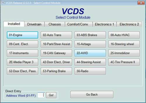

hallo,
ich bin im B6/B7 Forum eigentlich aktiv 🙂
selbst möchte ich jetzt auch einen Filter + Ölwechsel ausführen lassen unabhängig von VW-Vorgaben, ich habe alles an Dichtungen, Schrauben, Filter, Öl und Dokumentationen in mehrfacher Ausführung usw.
erst 85.000 Km runter usw. 😁
meine Frage bezieht sich auf das VCDS, um den Filter über dieses System "auszudrücken"
die Pumpe ist ja greifbar, der Filter sollte mit lösen der Verschraubung sich auspressen lassen über die Förderpumpe
ist dies für meinen Techniker in VCDS auch zu sehen?
danke und mit freundlichen Grüssen
Hallo, In VCDS
22Allrad- dann 03. Pumpe ansteuern.
Oder einfach kurz Motor anmachen.
Gruß Oleg
danke dafür 🙂

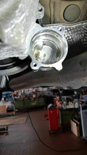

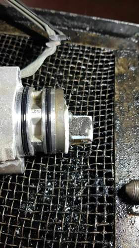

Hallo Zusammen,
habe gestern beim VW Autohaus vorsorglich das Öl meiner Haldex 5 Kupplung (Passat B8,EZ: 08/2018 190 PS 4motion) bei KM-Stand 42500 wechseln lassen. Obwohl noch über ein ganzes Jahr Zeit gewesen wäre habe ich es doch vorgezogen.
Gleichzeitig habe ich aufgrund der vielen Berichte hier im Forum auch das Ölsieb direkt an der Haldex 5 Pumpe mit säubern lassen. Gott sei dank....
Hinweis: Die Säuberung des Ölsiebes an der Haldex Pumpe gehört nicht zum Wartungsplan bei VW.
Das Öl der Haldex Kupplung würde lediglich abgelassen werden und dann neu befüllt werden. Mehr sieht der Werksservice nicht vor.
Das Öl war "Pechrabenschwarz" und das Ölsieb spricht Bände nach nicht mal 2 Jahren und 42500 km.
.... Schaut Euch mal die Fotos an....
Kann nur jedem empfehlen der eine Haldex 5 Kupplung hat, beim Haldex Ölwechsel unbedingt das Ölsieb der Pumpe mit reinigen zu lassen. Die paar Euro Mehrpreis lohnen sich auf jden Fall...
LG Tessinaa
Img-20200606-wa0001
Img-20200606-wa0000

Hallo Erwin, die Haldex 5 kupplung hat im Gegensatz zum Haldex 4 keine Filter außer dieses eine Sieb. Dieses wurde gereinigt bis es aus sah wie neu und wieder eingesetzt. Von weiteren filtern ist mir beim Haldex 5 System nichts bekannt. Beim Haldex 4 waren definitiv Filter verbaut die im Rahmen der Inspektion mit getauscht wurden. Hast du einen passat b8 bzw. eine Haldex 5? Was für weitere Filter meinst du? LG Tessinaa

Hallo Erwin, ist ja kein Problem. Es ist ja von vw auch nicht gewollt das die Sachen lange halten. Froh kann nur derjenige sein, der eine Garantie oder halt Anschlußgarantie hat. Mich ärgert einfach der Gedanke, das der Laie, der das Fahrzeug immer ordnungsgemäß bei VW wartet davon ausgeht, dass alles perfekt ist. Mein Haldex Öl wäre erst im August 2021 (also nach 3 Jahren) mit den Wechsel dran gewesen. Bis dahin wäre das Sieb wahrscheinlich komplett zu gewesen. Und dann hätten die in der Werkstatt einfach nur das alte Öl abgelassen und neues befüllt. Es wäre eine Frage der Zeit das dann die Pumpe Aufgrund des verstopften Siebes kaputt gegangen wäre. Ein Bauteil was keine 50 Cent kostet richtet du einen Schaden an. Naja Dank der community habe ich den Wechsel vorgezogen und das war eine Gold richtige Entscheidung. Einen herzlichen Dank an diese Community....

Natürlich schreibt VW den Haldex Ölwechsel vor. Beim aktuellen Haldex 5 sind es aller 3 Jahre unabhängig von der KM Laufleistung. Der Aufwand ist relativ klein. Mein Haldex Öl Wechsel hat bei VW um die 75 Euro inkl. Öl gekostet. Das zusätzliche ausbauen der Haldexpumpe um das Ölsieb zu reinigen hat mir mein Händler nicht extra berechnet. Dieser Aufwand dauert nicht mal 10 min. Bei anderen hier im Forum hat die Werkstatt 10-15 Euro extra berechnet. Das wäre es mir auch wert. Unglaublich wie zu das Ölsieb war und was für ein Schlamm da drin war. Gott sei Dank ist nun alles gemacht und das System anständig sauber. Auf auf Nachfragen hat mir der VW Werkstatt Mitarbeiter nochmals gesagt das der normale Service eben nicht den Ausbau der Pumpe vorsieht und auch nicht die Reinigung des Ölsiebes. Mit auf expliziten Kunden Wunsch. Achtet also drauf beim Haldex 5 System. LG
