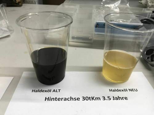

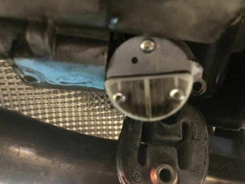

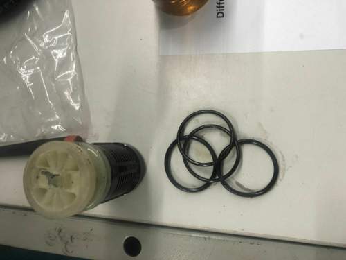

Ich habe nun den Ölwechsel bei der Haldexkupplung inklusive Filter und Siebreinigung durchgeführt. Es ist eine Tiguan 2012 mit 211PS.
Das Fahrzeug hat 65tkm und bei 34tkm wurde das Getriebe (DSG) inklusive Haldexkupplung ersetzt. Bei 35tKm hatte ich einen Service gemacht und "nur" das Haldexöl gewechselt. Der Grund für den Wechsel war:
1. Ich hatte das Öl bereits
2. War neugierig, ob wirklich das gemacht worden ist, was auf der Rechnung stand.
Bei meinem Service seinerzeit war das Altöl tatsächlich neuwertig. Somit stammen die Verfärbungen aus den 30tkm, die meine Frau gemacht hat.
Irgendwie interessant, einige fahren extrem viele Kilometer und haben nur geringe Verschmutzungen bei der Haldex und andere wie wir eher Grosse. Der Tiguan meiner Frau hat selten Schnee gesehen, auch wird er ruhig bewegt und die volle Leistung wird nie abgerufen.
Hier ein paar Fotos vom Filter, Öl und Sieb. Ich weiss die Qualität ist nicht toll, sorry dafür. Ich finde das Öl sieht optisch nicht gut aus. Bei diesem Workshop habe ich gleichzeitig das Öl am Diff hinten gewechselt. Obwohl dieses Öl die doppelte Laufleistung drauf hat, war es nicht sooooo verfärbt wie das Öl in der Haldex. Ich tendiere nach weiteren 30tkm, sofern meine Frau den Wagen behalten will, den gleichen Wechsel nochmals zu machen.
Ich würde jedem empfehlen das Haldexöl mit Filter und Siebreinigung alle 30tkm zu wechseln.
Gruss Gustav
