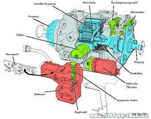

BJ 2010 ist noch Haldex IV, also mit Filter.
Öl schwarz verdreckt nach 35.000 km --> normal! Daher soll alle 30.000 "geserviced" werden.
Die Haldex IV wurde bis Ende 2013 verbaut. Viele Freundliche kennen den Filter nicht, haben ihn nicht im Programm / als Ersatzteil und auch nicht in ihren Explosionszeichnungen. Ihn gibt es aber definitiv und er sollte auf jeden Fall mit gewechselt werden. Alles andere macht keinen Sinn. Sonst ist die VLP kurze Zeit später wieder zu und der Allrad fällt evtl. sogar aus. Hartnäckig bleiben und auf einen Wechsel bestehen. Steht alles auf den Seiten zum Thread, incl. Bildern, Zeichnungen, Erklärungen, wo er sitzt usw. Einfach mal alles durchblättern und nochmal beim Freundlichen vorstellig werden.
Liebe Grüße Peter

Hallo Matzodd,
es ist tatsächlich so, dass VW diesen Filter nicht führt, der Filter ist ein extra Bauteil und hat nichts
mit der VLP zu tun.
Der Wechsel ist kein Hexenwerk, einfach mal alles durchlesen 🙂
Erwin

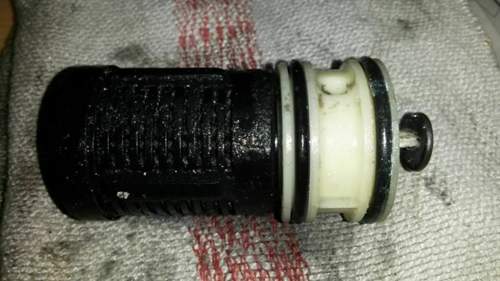

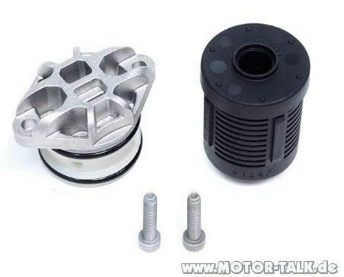

Persönlich kann ich aus eigener Erfahrung nur dazu raten, den Ölfilter bei dem Haldexölwechsel mit zu wechseln / wechseln zu lassen und das Sieb der VLP zu reinigen / reinigen zu lassen.
Liebe Grüße und allzeit, wenn nötig greifenden Allrad.
Peter
Bilder sprechen für sich
Bild 1 = Bild mit VLP und Ölfilter
Bild 2 = verschmutztes Sieb der VLP
Bild 3 = verschmutzter Ölfilter der Haldex
Bild 4 = Ölfilterkit der Haldex
Haldex-vw-tiguan
Sieb-mp1
Filter-mp2
