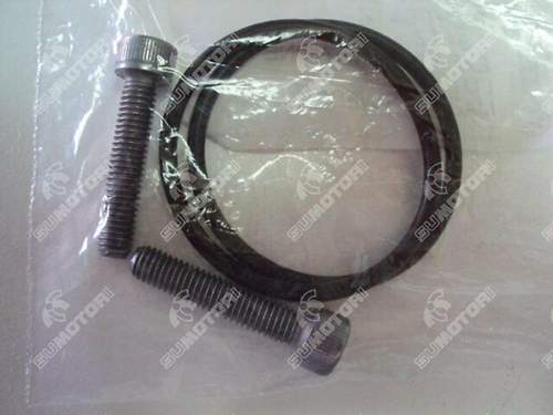

Wenn man denn die Pumpe auch ausbaut um das Sieb zu reinigen, sollte man die beiden Dichtungsringe auch gleich mit ersetzen.
Dafür gibt es bei der Haldex 4 einen explizieten Dichtungssatz:
1x Dichtungssatz für Vorladepumpe
(2 x Dichtringe u. 2 x Zylinderschrauben enthalten)
VW-Teilenummer: 0AY598305
Beim Sieb bitte nur die beiden Schrauben vom Sieb lösen ... die dritte nicht anfassen!
Ich habe die alten wieder verwendet um das Sieb wieder anzuschrauben.
