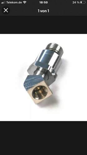

Ok und das Teil aus eBay muss nur aufgeschraubt werden ? Oder braucht man da noch ein Zwischenstück ?
Da brauchst du einen Adapter.
Einen Fitting
Ich hab mir mal damals einen Adapter gekauft wo ich dann beides hab, Anzeige und Lampe.

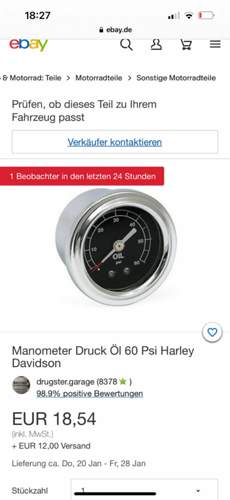

Aber ich würde das mit der Verlängerungsleitung und dem Halter für an der Rockerbox anzuschrauben.
Sieht man zwar immer noch bescheiden aber muss sich beim Fahren nicht nach unten beugen.
Und sieht gut aus finde ich. Gibts bei eBay für ca 65€

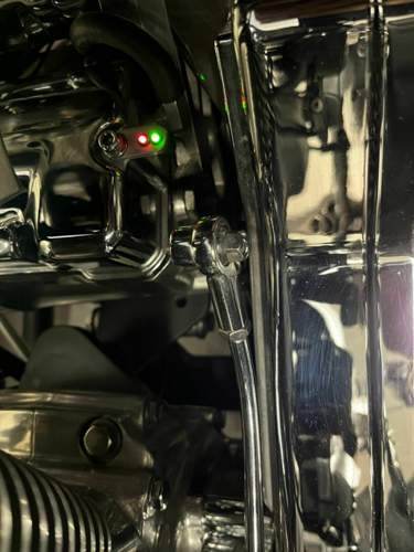

Ich würde dem Kabel erstmal folgen.
Kabel landet an der roten LED.
Die grüne ist „Zündung ein“.
Dann hat die Möhre ja doch ne Anzeige für Öldruck. Man merkt, ich weiß eigentlich recht wenig über dieses zusammengebastelte Teil. Aber es wird.
Ist nun die rote LED (eigentlich hätte die auf Lenkerhöhe sein müssen) besser oder eine analoge Anzeige ?
Und die sollte ja direkt ein paar Sekunden nach dem Start ausgehen, oder ????
Beides an der Stelle beschissen aber ich denke die rote Leuchte fällt eher ins Auge als ein unbeleuchtete kleine Analoguhr.
Ich würde eher versuchen die Leuchten ins Blickfeld zu bauen.
Wie gesagt, ich hab beides und meine Leuchten sind im Lampenschirm, da sehe ich die als aller erstes.
Ok dann von dort aus verlängern und eine unscheinbar auf Höhe vom Riser. Muss ich mir mal eine Stelle suchen.
Die Lampe sollte ja direkt nach dem Start ne Sekunde später ausgehen oder? Dann bin ich gespannt. Aber 0,6 Liter hat er ja ins Kurbelgehäuse vom neuen Ölwechsel gepumpt, das sollte doch erstmal reichen zum starten und Leerlauf
Da könnte über 1 Liter locker fehlen ohne fad was kaputt geht.
