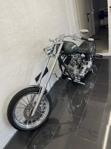

hab seit 2016 eine gebrauchte Chopper mit Kodlin Rahmen und dem RevTech (oder wie der ein oder andere sagt: Korea RevDreck).
Egal, Motor war drin und läuft super. Ordentlich Drehmoment und bei 1.800ccm mit Pipes ein Soundgenuss.
Steht jetzt paar Jahre und mach die nun Fit fürs Frühjahr… Luffi, Batterie, Reifen, Vergaser, Zündkerzen und Öle…
OK nun habe ich mal angefangen, die Öle zu wechseln.
Primär war kein Problem (Deckel runter und den Schmodder rausgewischt).
Getriebe kommt noch die Tage.
Aber nun !
Motoröl gerade dabei:
Den Tank unterm Sitz hab ich schon entleert und gereinigt. Easy
Ölfilter Kindergeburtstag.
Nun hab ich auf die schnelle keine Schraube unten an der 10x10cm kleinen „Ölwanne“ entdeckt. Soll da eine sein ?
Das Mopped steht zur Zeit an der Wand im Keller. Platzprobleme… also erstmal hier fragen, bevor ich lange suche.
Oder geht der Ölwechsel anderst bei dem RevDreck ?
Achso, Motor nicht warmlaufen gelassen. Öl ist keine 500 km gelaufen aber schon 7 Jahre drin. Was solls, nächstes Mal mach ich das im Sommer, wenn Mopped draußen steht, warm natürlich. Jetzt muss das so gehen.

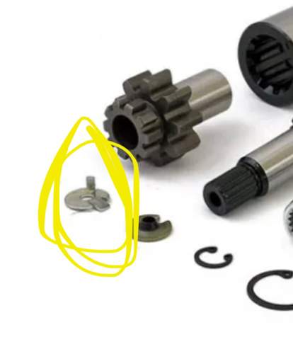

Hab nämlich wieder ein Problem: der Anlasser dreht wieder mit bzw. das Ritzel.
Schöner Mist.
Schätze das Sicherungsblech der Schraube ist abgerissen (siehe Foto).
Wo bekomm ich das auf die schnelle her (gibt im Inet n Sortimentkasten mit verschiedene Größen - der neue von Harley hat leider nicht gepasst. War zu groß). Und wie schimpft sich das Teil ?

Das ist entweder ein Sicherungsblech (das Teil nennt sich Lockplate) HD OEM 33126-90
oder 33126-94 (je nachdem welches Starterritzel verbaut ist). Wenn der Starter leer
durchläuft, würde ich eher auf einen defekten Freilauf oder auf den Magnetschalter tippen.
Zu den den Fehlzündungen könnte Falschluft im Ansaugbereich (undichtes Manifold) die Ursache sein.
Danke für die Teilenummern. Ich bestell mal beide.
Problem hatte ich schon mal. Als ich das Dekomprimierungsventil nicht gedrückt habe, kam der Motor bei anlassen zum stehen.
Der Ablasser baut aber Kraft auf den Primär auf, es geht aber nichts weiter weil Kompression zu hoch. Dann hat es die Lockplate abgerissen.
Brauche ich jetzt wieder. Also Kasten auf und tauschen.
Hättest du mir bitte noch Teilenummern der dazugehörigen Scheibe neben der Lockplate ? Danke

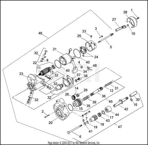

@fxstshd schrieb am 23. Juli 2022 um 00:34:50 Uhr:
oder 33126-94
Wenn du die Scheibe vor der Lockplate (Nr.19 am Bild) meinst, da gibt es auch 2 verschiedene: 31430-90 und 31430-94
