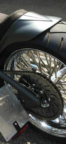

Hinten habe ich auch einen neuen Reifen daliegen aber da drücke ich mich noch vor dem Wechsel wegen der Kette… der alte ist aus 2006 (Erstbereifung) und kommt als nächstes dran. Muss ich mal schauen, wie die Kette geöffnet werden kann um das Rad auszubauen.
Jedenfalls auch 3 bar drin, aber eigentlich wurscht, weil eh alter Reifen
Kannst das Hinterrad nicht soweit nach vorne schieben das die Kette runter kriegst?
Bei mir muss ich immer das halbe Pulley zerlegen damit ich den Bremssattel ab bekomme. Ist eine Pulleybremse, nicht das sich grad einer wundert.
Kann mir nicht vorstellen, dass das Reicht. Bei einem Riemen sollte das klappen, der wäre flexibel. Aber die Kette kann ich ja nicht mal seitlich abrollen lassen.
Wahrscheinlich sonst die Bremsscheibe mit Bremssattel abschrauben und separat das Rad nach hinten weg. Vielleicht klappt das. Aber viel Platz ist nicht.
Oder das Kettenrad abschrauben.🙂
Wäre jetzt auch meine nächste Idee gewesen. aber da war fx mal wieder schneller😉
Ist wie bei mir mit dem halben Pulley🙂
Edit: Hab mir das Bild noch mal angesehen, das müsste eigentlich so gehen, das Rad geht noch so wie es aussieht noch einiges nach vorn nach dem entspannen.
Vielleicht nicht in einem Zug aber mit runterdrehen müsste es klappen.
Sonst wie oben.
Kettenglied wegflexen u Kettenschloss rein geht auch.
