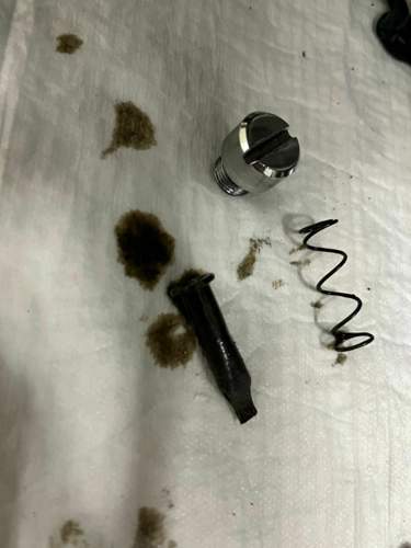

Motoröl gerade dabei:
Den Tank unterm Sitz hab ich schon entleert und gereinigt. Easy
Ölfilter Kindergeburtstag.
Nun hab ich auf die schnelle keine Schraube unten an der 10x10cm kleinen „Ölwanne“ entdeckt. Soll da eine sein ?
Das Mopped steht zur Zeit an der Wand im Keller. Platzprobleme… also erstmal hier fragen, bevor ich lange suche.
Oder geht der Ölwechsel anderst bei dem RevDreck ?

Die alte Dichtung ist leider zerbröselt. Würde gerne trotzdem eine Dichtung aus Kork drin haben. Hat jemand nen Tipp ?
Wenn ich das zuklebe, bekommts der nächste oder ich nicht mehr so leicht auf.
Typisch Pandabärenland… die Ölablassschrauben sind murks!
Sind ca. 0,5 Liter vom Öltank und 2,5 Liter von der Ölwanne raus. Da könnte noch 0,5 L irgendwo im System hängen… mal Motor ohne Filter und Kerzen durchdrehen lassen…
Zum Öl auffüllen einfach nach und nach den kleinen Öltank füllen und den Motor mehrmals drehen lassen ??

Das restliche Öl wird wohl im Primär sein. Der Primärdeckel hat eine Ablassschraube.
Die Schrauben unten an der "Ölwanne" sollen laut Anleitung mit blauem Loctite gesichert werden.
Anzugsdrehmoment 10 - 15 In. Lbs, was laut Umrechner nicht mal 2 Nm sind.
Klingt schon arg wenig. Vielleicht weiß hier jemand besser bescheid.
Ich würde die Schrauben auf jeden Fall nicht zu krass zu knallen. Also mit Jefühl.
Und bei den "Ölablassschrauben", wo du gesagt hast, die seien Murks... also da bin ich nicht sicher, ob das überhaupt welche sind. Also mal die Finger von lassen.

Warum soll das „restliche“ Öl im Primär sein?
Ich glaube auch nicht das dort was für einen Ölwechsel vorgesehen ist.
Aber gut, jetzt ist das Ding offen.
Besorg dir von REV oder Zubehör ne neue Dichtung und schraub wieder zu und lass es zu solange du nicht sicher weißt ob bei Rev dort ein Ölablass vorgesehen ist.
Normal gibt es ja ein Handbuch zum Motor. Vielleicht kannst du dir das ja noch besorgen.
Da müsste dann drin stehen ob was vorgesehen ist.
Aber aus den Links von JB konnte ich dergleichen nicht entnehmen.
Das das Restöl im Primär gelandet sein könnte hatte ich wie JB ja bereits erwähnt.
Weißt du zufällig wie viel Öl du aus dem Primär abgelassen hattest?
Daran kann man ungefähr ausmachen wie viel Öl aus dem Motor da rein kam.
Wenn das reichlich ist müsste man den Simmerring KW tauschen und eigentlich auch das Wellenspiel prüfen.
Aber ich hab es bei mir unterlassen und nur den Ring getauscht. Seit dem ist es viel weniger was durchtritt.

Vorhin nachgemessen:
Öltank war 1/4tel mit Motoröl (schwarze Suppe), da kamen 0,5 L raus.
Unten aus der kleinen Ölwanne kam 2,1 Liter schwarze Brühe raus
Ölfilter mit Motordrehen ca. 0,2 L
Macht in der Summe: 2,8 Liter.
Sollte ein Liter ca. fehlen… vielleicht ist das der Liter, der oben im Öltank fehlt. Dann würde es hinkommen.
Primärantrieb kamen „nur“ 0,45 Liter raus. Das Öl dort war aber nicht schwarz sondern eher gelblich. Wie neues Öl eben. Da ist kein Motoröl reingelaufen.
Hab mir ein universelles Dichtpapier mit 1mm Stärke bis 120 Grad von Elring gekauft. Das schneide ich zu und schraub das ganze wieder zusammen und lass das dann auch zu. Sollte dann für die nächsten 7 Jahre wieder gut sein (fahre kaum bis garnicht mit dem Monster).
