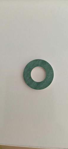

Habe gerade eine Dichtung bekommen für die Ölablassschraube. Diese hat 2 verschie Farben an der Vorderseite ist sie weiß und auf der andern Seite ist sie so grünlich... Muss ich da auf was achten oder egal wie rum?
Das scheint Kunststoff/Fasermaterial zu sein, so etwas ist ab Werk original.
Einbaurichtung ist mir nicht bekannt, sollte keine Rolle spielen.Du kannst ja einmal prüfen ob eine Seite gummiert ist, dann in Richtung Wanne oder schaust wie die verbaute Dichtscheibe verbaut ist.
Ich verwende Kupferdichtringe mit Innendurchmesser 14 mm, werden auch im WHB so empfohlen.
Kaufe ich als gemischtes Sortiment bei Louis-Motorradzubehör.
Okay danke für deine Antwort. Richtig das scheint so ein Faser Material zu sein.... Eine Seite ist grün und die andere ist weiß. Könnte gummiert sein. Ich kenne so ähnliche Dichtungen von der Arbeit. Diese haben aber nur eine farbe und die Einbau Richtung spielt keine Rolle. Diese Quellen auf so als sie.mit Flüssigkeit in Berührung kommen und dichten dann komplett ab...
Habe Mal ein Bild von der Dichtung gemacht.
Ist ne Papierdichtung ( so heißt das jedenfalls bei uns) Einbaurichtung ist egal, ich reibe sie immer mit einem tropfe Öl ein, spielt bei der Größe und dem Drehmoment aber wahrscheinlich auch keine Rolle 😉
Super. Vielen lieben Dank für die Info... Am Wochenende wollte ich nämlich gerne den Wechsel machen und hatte schon bedenken daß es hier Probleme gibt wegen der Dichtung. Drehmoment der schraube sind ja so 25-30 NM. Das ist ja nicht viel...

Hat bei mir auch ohne Drehmomentschlüssel mehrfach geklappt 😉
Ich habe solche Dichtungen auch schon geschrottet beim anziehen, da waren die die Dichtungen aber viel viel größer und die Drehmomente auch, in der Größe sind die doch ziemlich fehlertolerant.
